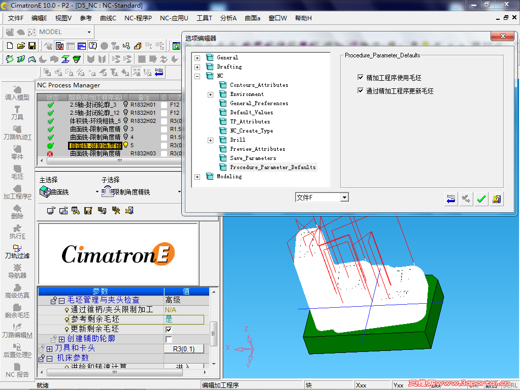

[分享] E10的精铣程序参考毛胚难道是鸡肋?
发表于 2011-10-9 13:28:55 | 显示全部楼层 |阅读模式 来自: 中国山东烟台
怎么弄都是一样,根本就没参考毛胚
 楼主| 发表于 2011-10-9 13:34:15 | 显示全部楼层 来自: 中国山东烟台
上述功能按照我的理解是,精铣程序也可以像粗铣那样参考上一次的毛胚,不需要铣的地方可以不铣,可事与愿违,在使用了该功能后发现刀路轨迹跟以往完全相同,难道这功能是逗我们玩?
发表于 2011-10-9 19:08:27 | 显示全部楼层 来自: 中国浙江台州
我是这么理解的,它所谓的参考剩余毛坯是针对刀夹的检测碰撞而言。

1# ytsunwjb13 楼主 不知道是不是咱不会用,CIM公司就是这样,搞好了这个忘记那个,我E8.5参考毛胚铣不同深度沟算出来的东西 到了E10就不行了
发表于 2011-10-15 10:51:36 | 显示全部楼层 来自: 中国山东烟台
E10的检查面可以限制刀路 要比E9 强很多

 楼主| 发表于 2011-10-15 11:58:50 | 显示全部楼层 来自: 中国山东烟台
E10的检查面可以限制刀路 要比E9 强很多, m: T, Q# ]! G& y% C) i$ ^
^^lkz9518 发表于 2011-10-15 10:51 http://www.3dportal.cn/discuz/images/common/back.gif
E9的检查面也可以限制刀路,此法相当于半自动,与全自动的参考毛胚还有很大差距

发表于 2011-10-23 11:49:24 | 显示全部楼层 来自: 中国浙江台州
只是检测干涉的,
发表于 2011-10-23 20:55:57 | 显示全部楼层 来自: 中国浙江宁波
只是检测干涉的,
$ `6 z% F* s/ Bkbs 发表于 2011-10-23 11:49 http://www.3dportal.cn/discuz/images/common/back.gif
5 Y. x- Z$ D- _: ]$ ?: @+ v4 t
) w6 J* F% o7 d- U$ I' ?那是不是说没勾选这个考虑毛胚 跳刀会不安全?
发表于 2011-10-23 23:14:54 | 显示全部楼层 来自: 中国台湾
这个蛋疼的软件就这样,这就是我目前坚持在用it的缘故,等到ce到12版本后在改学ce
# M8 S! r! [& X) O& H6 s$ _mashyu 发表于 2011-10-15 15:00 http://www.3dportal.cn/discuz/images/common/back.gif
1 b/ ]' J1 f) H; ^* S
& [$ Q7 J' |0 D2 a似乎沒搞清楚就對E版開槍@@IT的功能與效率 早就遠遠被E版拉開了9 b; B$ h# u; A0 r  S; o- m4 ?" ?4 A
: W) M1 t9 S! l( k
精銑加素材 正是針對IT的缺點而改進的
7 J) L- d9 t* U3 p9 K( w+ N舉個例子 IT版 底部沒有面擋住的情形下 是連刀路也算不出來或算不正確的# Z, m4 {) [: c. N
E版在大部份的情形下 是根本不需要底部做個大面 也一樣能有正確的粗銑跟精修刀路8 V; z; o# E: A2 M' O- I. W( V% o
但也有極少的時候 在底面沒大面擋住的情形會發生算不下去的情形 但發生率真的很低$ A" Y% q* T7 p0 ~8 N" k
  y. ]; a* Z2 x/ p2 X9 {. q6 P這時 精銑加素材 就能很正確的算下去了: ]8 N# b* q6 B6 \1 `/ o# [7 K% a
& K: x* K6 Z' P0 b/ R6 Z8 K  m
由於用到的時候不多 所以到了E10 才會多個選項 讓預設值是不參考素材的- L# ], G; j+ j) n5 G
) @- F- t( m- N5 Q1 r另外 很多功能 自己多試幾次 實際上看電腦畫面的刀路就會了解 不一定要人云亦云* s2 b( N  R* B* u. o9 ~6 ]
刀桿偵測 跟這個精銑加素材 一點關係也沒有

参考刀头和刀路进退刀的

你的上一步工序的参数有没有错误?比如余量·还有精加工的余量···毛坯轮廓什么的。

传统开粗是有参考的,上把刀加工到位下把刀就默认不加工了的我试过的
