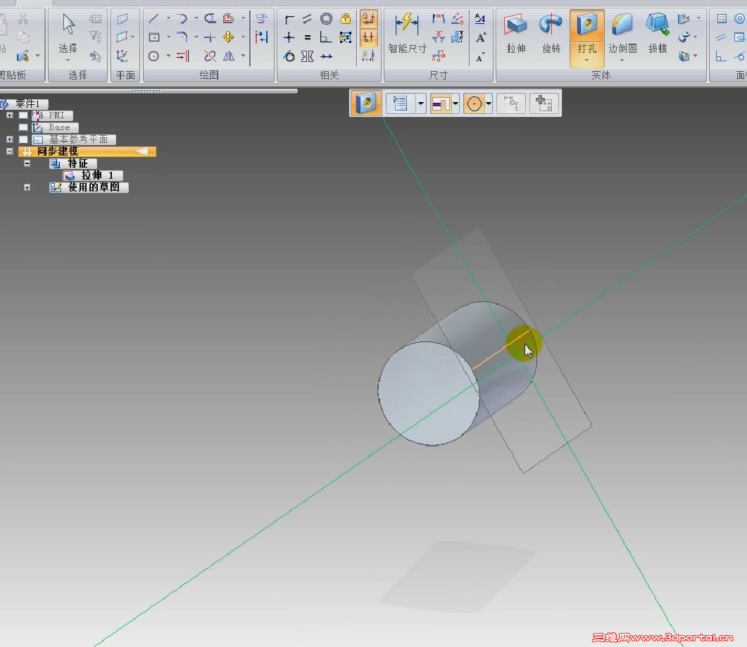

Solid EdgeST4增强功能-圆柱相切平面放置孔7 ]& p% {9 m) @9 D3 a9 n4 u& Z
$ @  I4 f9 k# i. h8 A
. ~0 C5 F* h* `
, g* S) c! g7 C/ o6 i/ [; @

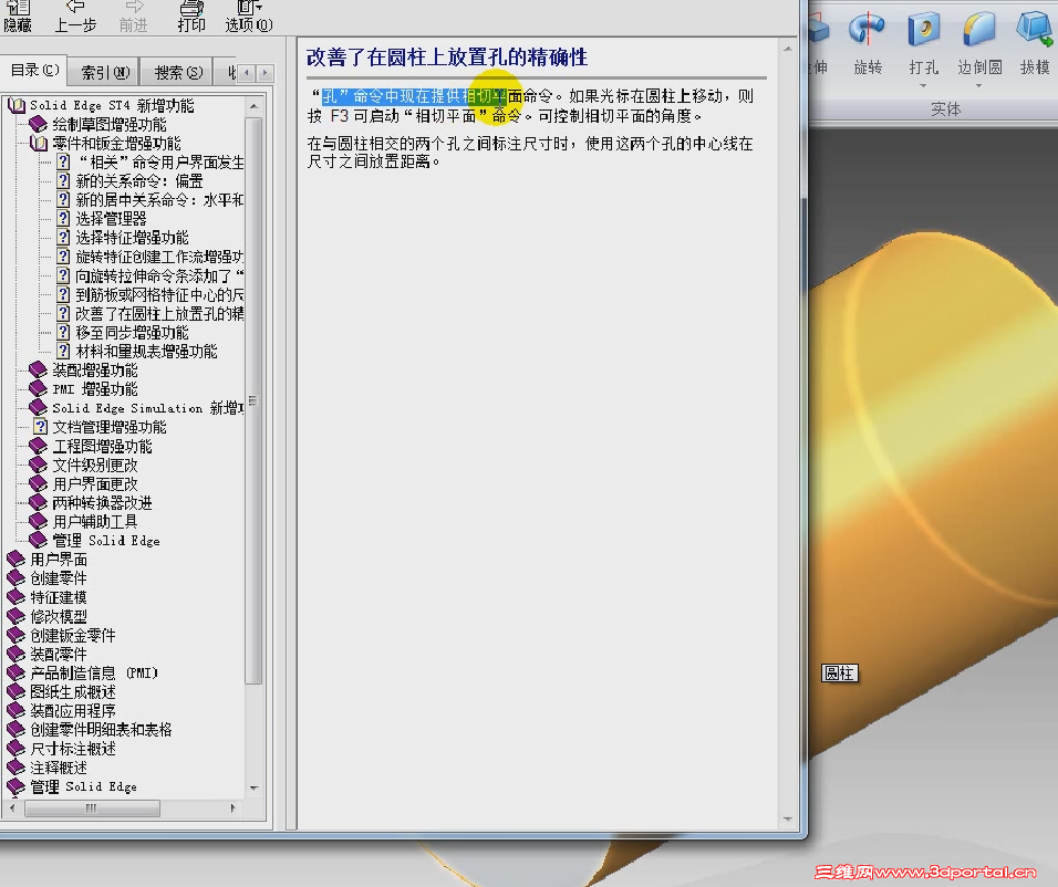

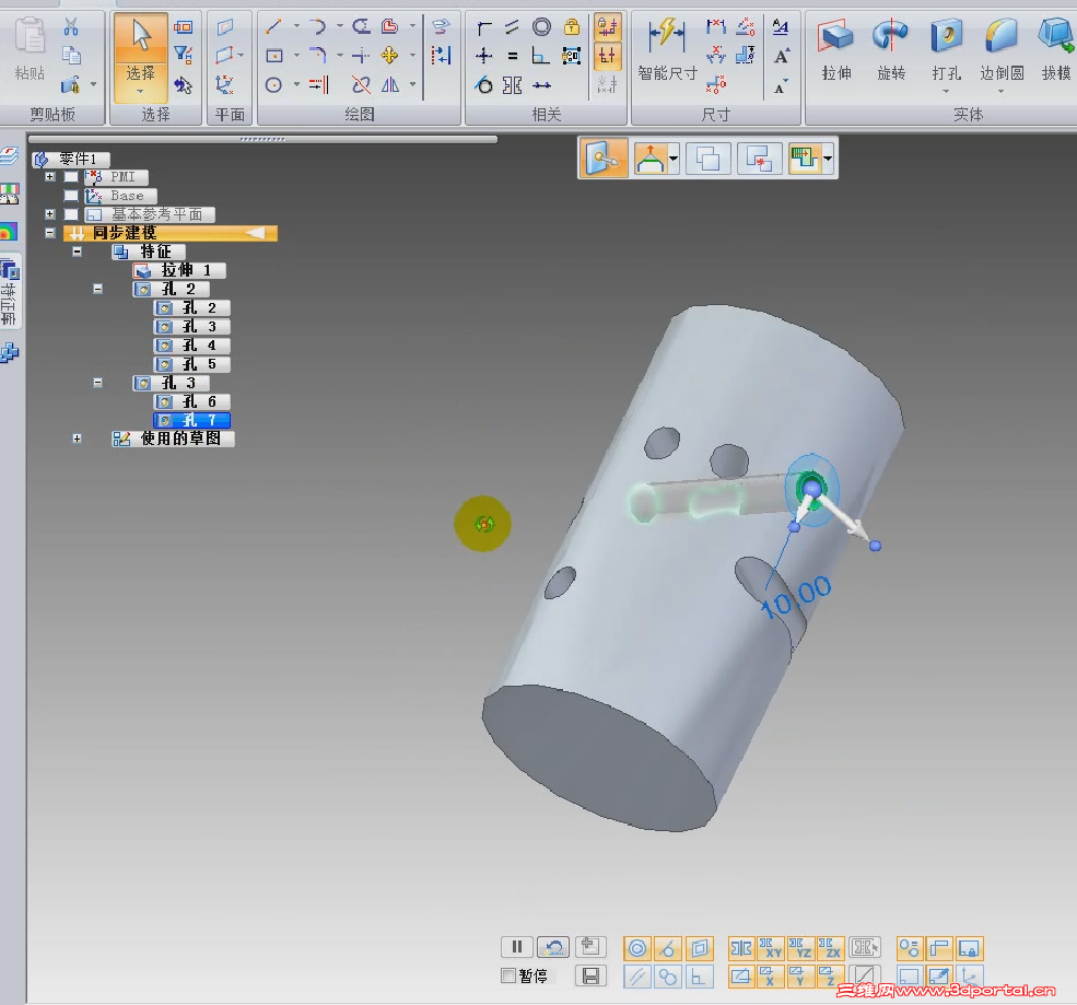

改善了在圆柱上放置孔的精确性。
6 b9 [, H+ w# A: G" t- C“孔”命令中现在提供相切平面命令。如果光标在圆柱上移动,则按 F3 可启动“相切平面”命令。可控制相切平面的角度。1 w8 k& z0 Y( \8 S  l: W. F1 V
在与圆柱相交的两个孔之间标注尺寸时,使用这两个孔的中心线在尺寸之间放置距离。
9 M4 D+ z5 T* p" k: ~) b+ x9 F4 Y7 U% }# E' K
圆柱放孔.png ' A; c5 p2 m' G
