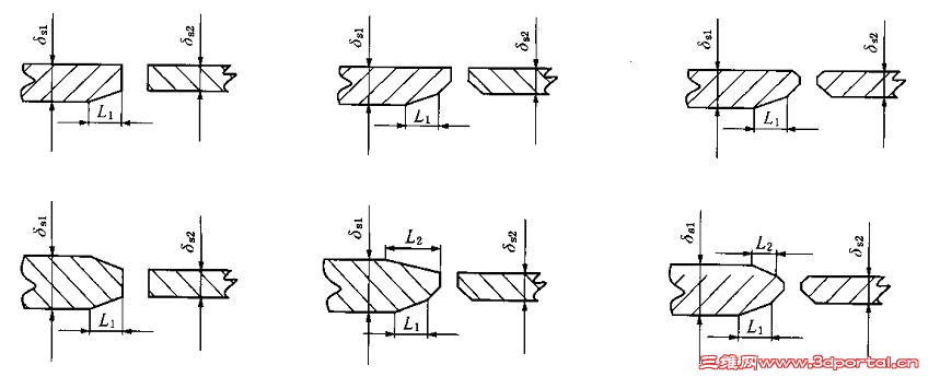

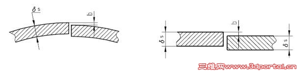

在GB150书中,有句话:锻焊容器B类焊接接头对口错边量b应不大于对口处钢材厚度的八分之一。7 j7 ]9 R) V9 |6 A8 M1 Y! l0 b3 f4 |
我想请问:错边量在这里面有何作用,为什么要有错边量?为什么不能直接焊接。
发表于 2011-10-8 18:37:28 | 显示全部楼层 来自: 中国江苏泰州
B类接头一般是环缝,就是因为加工件、钢管、筒节等对接时没有完全对齐。所以要控制,进行削薄等加工。5 F; H+ Y2 J, f+ Z3 w( h
