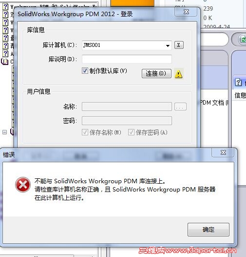

发表于 2015-5-18 17:50:54 | 显示全部楼层 来自: 中国山东枣庄
楼主你好,请帮我看看这是什么问题,请帮下忙,是否是库没设置的原因,请问怎么设置才对呢?
