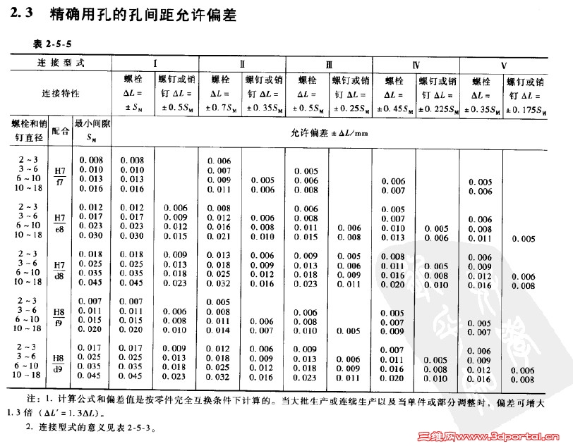

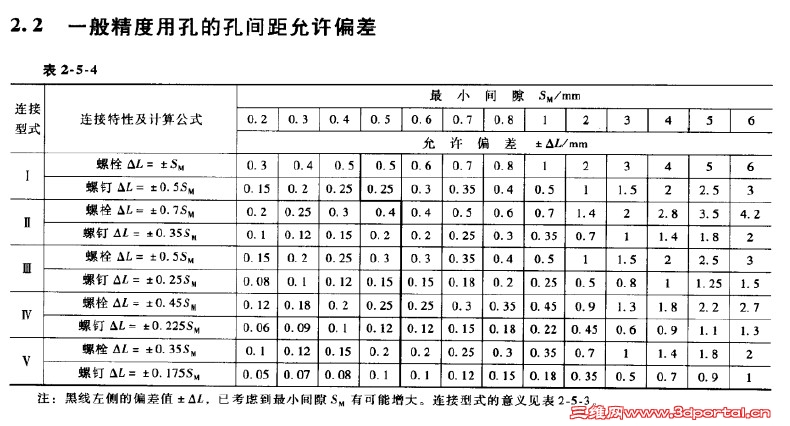

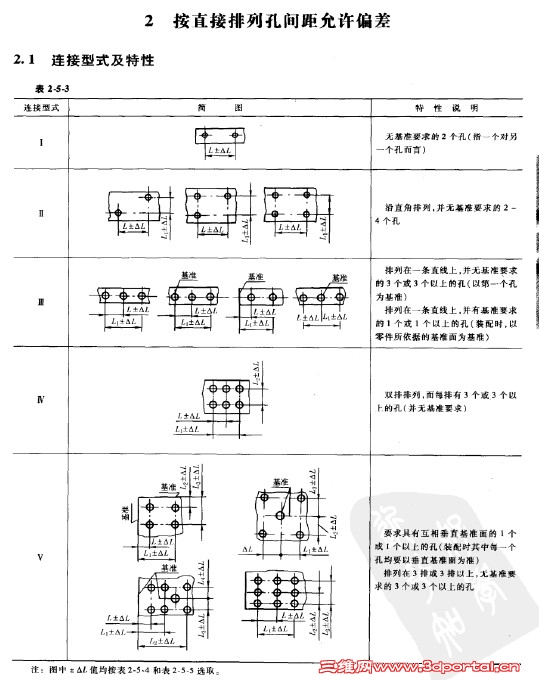

发表于 2011-10-8 10:35:48 | 显示全部楼层 来自: 中国湖南岳阳
螺栓孔距公差也有计算表可查。
asdolmlm + 2
 楼主| 发表于 2011-10-8 12:01:33 | 显示全部楼层 来自: 中国浙江宁波
上面那个表是通孔用的,我要标螺纹孔。0 }7 O8 c0 t/ j  P* z
. N& m) r- Q7 y& O, b/ i4 @我就是不知道安装导轨的那个零件螺纹孔间距公差标多少合适。
发表于 2011-10-8 12:46:20 | 显示全部楼层 来自: 中国江西九江
可以查手册 电子版的就有 2008的,一般有计算公式,跟螺孔间隙,螺栓数目,和精度要求有关
plc + 2 应助
发表于 2011-10-8 13:30:29 | 显示全部楼层 来自: 中国河南新乡
螺纹孔不定位,孔与孔之间的公差是有标准的,按精、中、低来控制的。
