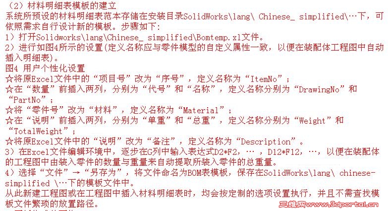

按网上资料(见图片1)建立材料明细表时,遇到了如下问题不能解决,望各位高手帮忙解答!* j& _& w$ [/ Z! S
   一、在进行第 4)步时,即“保存在SolidWorks\lang\ chinese-simplified \…下的模板文件中”,我保存的文件当然还是.xl文件,也就是说无法保存到模板文件中,所以,在调用材料明细表时也就找不到我自己刚刚保存的明细表(自建的)。如何解决这个问题呢?

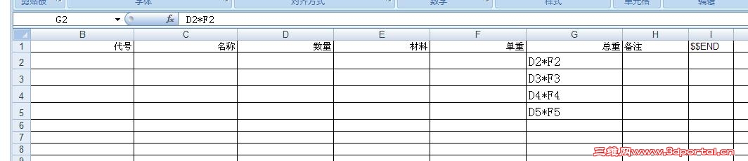

  {  R% N+ x6 I+ N4 x  二、我按第 3)步做的对不对呢(见图片2)?特别是总重那个列有没有问题(D2*F2等写得对吗)?
1 {  I3 {1 ~$ B) k9 m/ T  因初学且急用,请各位多多帮忙,不胜感谢!
