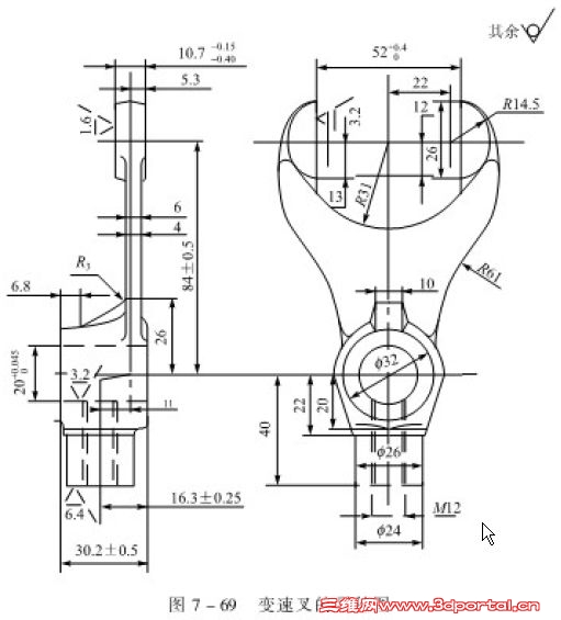

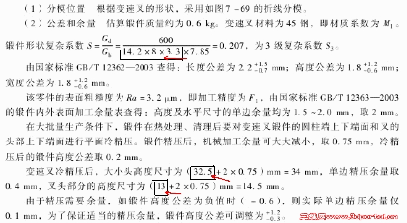

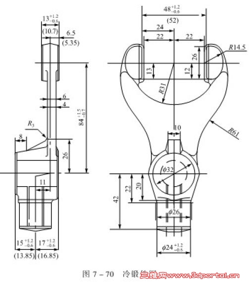

看《锻造工艺与模具设计》(北理工大出版社)时,其中第七章 7.11 锤用锻模设计实例( 截图如下)& o' A: t; w8 p( w* @8 E7 m
结合图示及模锻原理,请高手帮我分析打方框数据的来龙去脉,谢谢了!1 V( X! n2 d3 C- @7 v
1、14.2X8X3.3 从零件图中怎么计算出的?' A+ _4 T- s; Q( }
2、32.5及13怎么计算出来的?
 楼主| 发表于 2011-10-8 01:46:06 | 显示全部楼层 来自: 中国四川绵阳
呵~~~~~~~~~~疏忽的缘故,发了锻件图.现在把零件图补在最后.请高手们给予解答哦.谢谢
发表于 2011-10-8 12:11:16 | 显示全部楼层 来自: 中国河南郑州
1、14.2X8X3.3 从零件图中怎么计算出的?4 L  P6 O0 q  V- T# V( S, s
14.2X8X3.3 (单位是cm)就是锻件的最大包容体尺寸,实际就是锻件的长、宽、高,就是尺寸好像不太对。
6 R8 W( t2 U+ x" D1 h' @2、32.5及13怎么计算出来的?
- N3 `+ i* w2 n, g1 ^+ T32.5不理解,应该是32才对,就是叉子的大头高度15+17;
0 ^+ e( D% c2 R2 a& y; {13就是叉口处高度
发表于 2011-10-8 16:49:22 | 显示全部楼层 来自: 中国广东东莞
5 |. X  ~6 r& f1 z- b1 g% }" ~2 A7 |
1. 我不知道14.2X8X3.3,即Gb的意思和来历。但估计就是锻件的最大包容体尺寸,实际就是锻件的长、宽、高(尺寸不全,估计值)
7 x& t$ K2 t( E% }6 H& K0 e2. 32.5=15+11+6.5(注意左视图中大小端右面不等高,相差0.5mm).! E/ @0 A' y  F9 ]; P. L: v
    13是左视图中上端叉的厚度(13+1.2/-0.6)这个尺寸的公称尺寸。
 楼主| 发表于 2011-10-8 23:08:01 | 显示全部楼层 来自: 中国四川绵阳
5 P6 z  J$ O' S5 ~. k4 o! E2. 32.5=15+11+6.5(注意左视图中大小端右面不等高,相差0.5mm).% t9 {9 F5 k( h1 `
    13是左视图中上端 ...
% L0 @+ z) l8 C, V# A+ ftangcarlos3d 发表于 2011-10-8 16:49 http://www.3dportal.cn/discuz/images/common/back.gif
6 l% ]! w5 J: Q) T8 M8 G6 S- h7 V$ z3 U; H( A" r% o
2 B* t: @" G5 |- ]1 \8 S9 D: ~& A- q- y9 \' ?# D0 v0 x
谢谢楼主的热心,也同时谢谢第一位楼主的热心!6 f" p$ P, A4 ]% B
可你是看着锻件图(即截图中第一幅图)算尺寸.。
* u! t! b# d) J$ K/ @我的问题是看着零件图(即截图的最后一幅图)算尺寸,才能绘制出锻件图了,设计模具了。: M$ g& u  H! e" c6 L- g
恕本人愚痴!请楼主再帮仔细看看,能给个比较有说服力的解答。再次谢谢!
