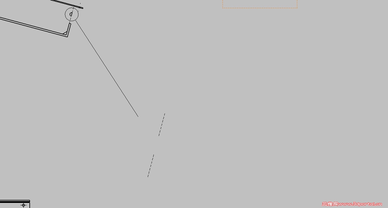

 楼主| 发表于 2011-10-8 12:28:11 | 显示全部楼层 来自: 中国广东深圳
终于会上图了~~
发表于 2011-10-8 14:00:00 | 显示全部楼层 来自: 中国浙江杭州
 楼主| 发表于 2011-10-10 12:30:15 | 显示全部楼层 来自: 中国广东深圳
郁闷啊

发表于 2011-10-10 19:48:21 | 显示全部楼层 来自: 中国广东佛山
我上个月在sw2010中也是头一次遇到“意外的文件格式”(工程图),无论怎么样都打不开,只好重新画;而我以前用2007和2008几年了,都没有遇到过这个问题。。。请有经验的朋友指教
发表于 2011-10-10 20:41:02 | 显示全部楼层 来自: 中国江苏无锡
这种事情碰到好几次,一般来说我都是在选项中选择自动备份选项的,并选用每十分钟备份一次,这样出现问题,也可以利用备份恢复。
. ~) a" P( E" F0 Q& i请楼主先打开关联的装配体或零件文件,再打开你的工程图,试试看,能不能打开!
 楼主| 发表于 2011-10-11 12:43:58 | 显示全部楼层 来自: 中国广东深圳
先打开3D图啊
4 C0 _: U  n; a0 C4 O" i/ u2 ~2 y那我得试试~~
