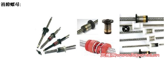

1  采用精密丝杠副,本身就带有消隙装置。
% s: D  B- v7 u# a1 Z2  采用消隙螺母,安装简单成本低:
 楼主| 发表于 2011-10-7 14:46:16 | 显示全部楼层 来自: 中国上海
3# gaoyns ' a9 B/ c  k8 J3 N. u# b6 `9 u
谢谢,请问这种消隙螺母的精度大概是多少?
