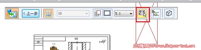

Solid Edge工程图中,可以引用“图纸比例”在标题栏放置比例属性,达到自动填写比例的目的。
# ~( T( m  g( O, t但还是有点缺陷,就是默认以第一个放入的视图的比例作为引用比例属性(而且是放入时的比例值,放好后,再重新变比例都不会更新比例了)。
7 H* E2 o9 D/ K$ r有时放好视图后,又要重新改其它比例以适应图纸时,就会导致引用的比例属性与实际视图比例不符的严重问题——还好这个可以曲线救国(重新放入一个视图,确保工具条上的 比例.jpg 按钮选中状态即可。这样就可以以这个新放入的视图比例作为引用比例了,把这个新视图的比例调整为其它视图需要的比例值就可以了,放置后,再把这新视图删掉也不会影响标题栏中的引用比例属性了)。
$ O) q3 _3 Q8 u. g: D0 [& T+ K4 Y: y) i9 r5 X+ V7 }, Y0 A$ _
但新的问题出现了,因为那个引用比例属性只认视图在放置时选择的比例值,如果需要一些软件没有的比例值如1:3、1:4等,就怎么也做不到了,因为你在放置视图时只能选择1:2或1:5。' O; l2 t1 Q" l4 J" ]0 V7 C
# A+ V* O5 M5 s% G, E
现在切入此帖的提问关键:怎么样才能添加如1:3、1:4这些自定义比例值?
