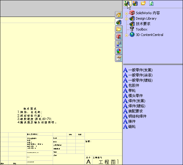

附件是我制作的技术要求库文件,可以根据零件的类型直接调用,十分方便:

怎样调用,请楼主介绍

怎样调用,请楼主介绍
7 n& s+ L9 r' O* `; N+ c& {- yedisoncba 发表于 2011-10-6 13:34 http://www.3dportal.cn/discuz/images/common/back.gif
: }8 z) ^$ G' i' b. I打开SW,选择右侧的设计库工具栏—选择添加位置图标—浏览到这个文件夹—确定即可,打开工程图后按所需选定即可……
