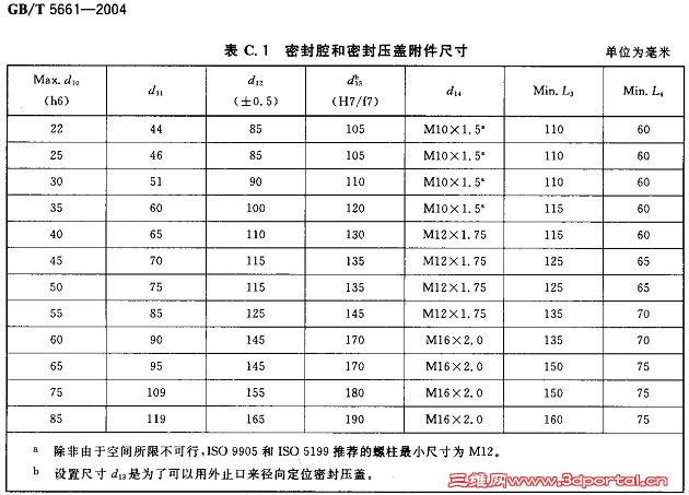

各位大侠好,想请教一下软填料的大小与轴径的关系公式,还有填料箱的长短,螺栓的数量与大小,哪位有相关公式,请告知,不胜感激

GB/T5661-2004 规定了离心泵_机械密封和软填料用空腔尺寸(见下表),表中d10为轴径尺寸,d11为密封腔直径,螺栓用4个,最小用M12。

谢了,正需要这方面的资料
