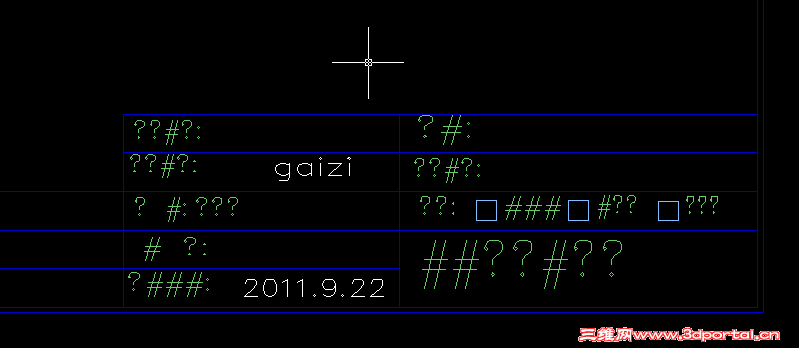

CAD字体有乱码井号问号 在UG出好的火花数转到CAD出现乱码井号问好 怎么处理 CAD新装了很多字体都不行 是UG的问题还是CAD

CAD打开文件乱码,并不一定字库问题,现在的版本基本不采用形文件(后缀SHX),而采用WINDOWS自带字库,所以打开乱码,多与CAD版本有关。例如CAD中有时双击乱码文字片段,在编辑窗口文字显示正常,所以不能一概而论。最好在文字样式中针对样式名对应的字体名进行编辑。(字体样式编辑在命令窗口输入STYLE)

一般可重新选用字体,打开文字样式命令框勾选使用大字体 ,shx字体选isocp.shx,大字体选gbcbig.shx

AutoCAD软件字体库fonts中,字体不足,可以下载一些常用字体,丰富字体库,特别是Hztxt.shx

我用的是07的版本,经常会有字体问题,一般我是先打开看下缺少什么字体(一打开他自己会显示你缺少的字体),再下载字体,一般后缀是shx的文件
发表于 2011-10-26 08:51:58 | 显示全部楼层 来自: 中国江苏南京
可以先打开CAD文件看下缺少什么字体(一打开他自己会显示你缺少的字体),再到CAD安装目录下的FONTS文件夹找一个常用的字体文件(一般后缀是shx的文件),然后复制、粘贴,再将复制的文件名改成所缺字体文件名,然后关闭打开的文件,再重新打开就可以了。相当于欺骗一下CAD。
发表于 2011-10-26 10:27:47 | 显示全部楼层 来自: 中国广东广州
UG转AUTO CAD的一种方法保证你跟在UG下一模一样,做法先将UG工程图导出成CGM格式,然后新建一个空零件把此CGM文件导入,再然后把此文件导出DWG格式。* k1 ^7 d6 z- Q5 c- }
