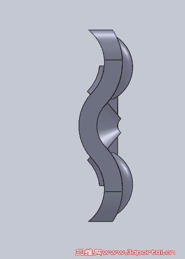

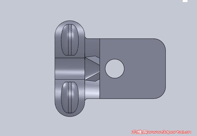

此图如何做的好一些,求高手帮助解决,在此谢过!
触片.zip

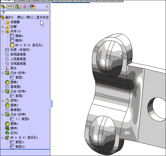

这个零件应该是冲床落料后之后压形制成的。原文件2011版的你打不开,看下面步骤是不是你想达到的效果,参考一下,主要是放样部分。, u6 p; `( |) a. i
fhdhdh.gif $ T8 A" Q4 q% [: K
触片2.rar (261.42 KB, 下载次数: 23)
