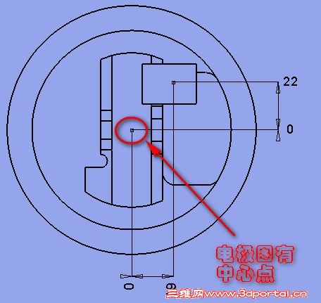

[讨论] 你们的E10的工程图标尺寸就跳掉的问题都解决聊吗
发表于 2011-10-4 11:11:25 | 显示全部楼层 |阅读模式 来自: 中国浙江宁波
我在WIN7旗舰32下的E10,使用时总是这样的,还补好P2的啊,有个坛友不是讲P2已解决了这个问题的啊

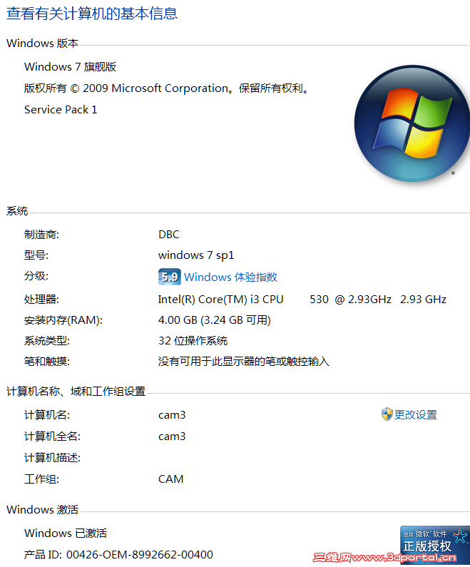

 楼主| 发表于 2011-10-4 13:01:46 | 显示全部楼层 来自: 中国浙江宁波
2# tsiyylecy 你的是32的吧

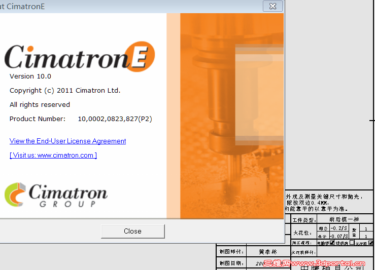

我的E10的版本

我的WIN7 的版本

发表于 2011-10-7 00:13:46 | 显示全部楼层 来自: 中国台湾
應該是電極圖 從工件中心標尺寸+ z1 g9 P2 ]. i2 Y7 D/ |: j
* G, G& w, u; O) a* ]0 g" d1 G這種情形 打補丁之後 問題就出來了

P2昨天在修改时也发现直接跳出的问题,E10.0的bug还是有的。

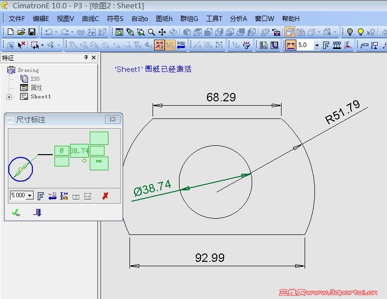

软件有补丁很正常,  P3工程标注没问题!

P3 打了 还是不能解决  问题中心手动标数问题

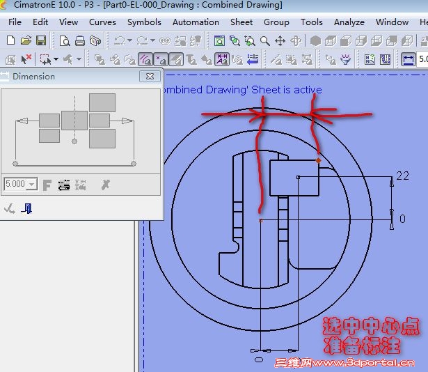

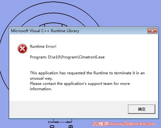

发表于 2011-10-8 20:06:07 | 显示全部楼层 来自: 中国四川绵阳
密密麻麻,你的方法错误,经测试P3依然电极标注死机,退出。
" T# `( U) d& l+ i, K6 F! v
: A; ?. L$ ]3 r0 }: g要点:只有点中电极图自动产生的中心点,中心点跟任何位置进行相关标注,都会强行退出。
