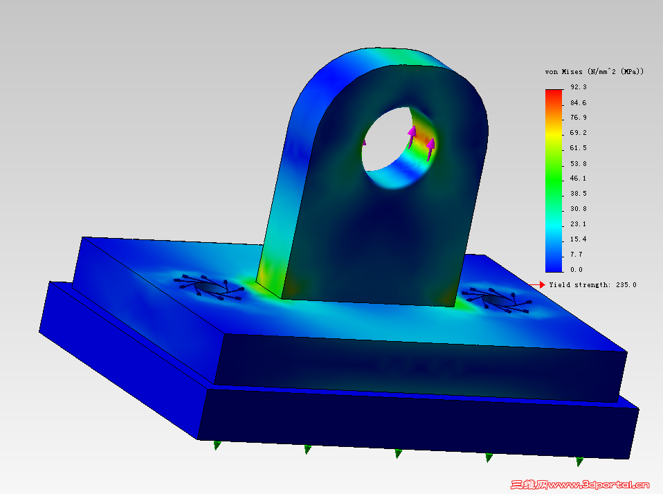

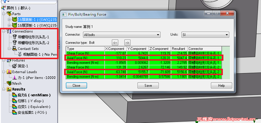

在进行有限元分析时,我用两个螺栓接头进行吊耳装配体分析,施加了竖直向下的力为10000牛,可是在显示螺栓力时,每个螺栓受力均在10000牛以上,这不就产生竖直方向上力的不平衡吗?再说与日常经验也不相符,不知问题出在了哪儿,肯请帮忙!感激不尽!5 Y( ^( N& U0 k, M
(版本为SW2011SP0)

发表于 2011-10-11 10:34:59 | 显示全部楼层 来自: 中国辽宁盘锦
一句话,你整个模型都不对。求螺栓的所受的拉应力,螺栓要做出来,还有接触关系也一塌糊涂,还有螺栓的预紧力多少?建议还是看看有关方面的书或教程吧。我只是做了一个预紧力为零的零件的应力模拟。

发表于 2011-10-12 08:59:34 | 显示全部楼层 来自: 中国辽宁盘锦
在你的里面根本就没看到螺栓接头,而且两块版还是整体的,这样螺栓哪能受力呢

发表于 2011-10-12 10:28:52 | 显示全部楼层 来自: 中国辽宁盘锦
这个结果其实和手算是一致的,因为这个功能就是套用了公式,近似的,如果要求真实的某一部位的应力应该真实的将螺栓做进去

 楼主| 发表于 2011-10-12 11:11:22 | 显示全部楼层 来自: 中国辽宁丹东
再次交流:我自己试了一下,将预紧扭矩由21.8N-m改为0后再计算,会得到您的结果,想请教为什么会出现这种情况

 楼主| 发表于 2011-10-12 12:00:53 | 显示全部楼层 来自: 中国辽宁丹东
多谢您,不过我还是想讨扰一下,我只想用Q235材料,同时用21.8N-m的预紧力矩,在这种情况下,列举出的单个螺栓力与施加的外载进行比对相差不大,是什么原因呢?

发表于 2011-10-12 13:35:33 | 显示全部楼层 来自: 中国辽宁盘锦
Mt=K×P0×d×10-3 N.m
) x" ]$ P+ N; S2 LK:拧紧力系数  d:螺纹公称直径  & I2 i8 t/ p. {. K
P0:预紧力
: A. f3 w6 R9 u' U9 }P0=σ0×As    As也可由下面表查出4 i- [5 @' D* F3 Y

发表于 2011-10-12 13:36:03 | 显示全部楼层 来自: 中国辽宁盘锦
原理在于要给一个合理的预紧力,如轴向力或扭矩值
发表于 2011-10-12 13:44:07 | 显示全部楼层 来自: 中国辽宁盘锦
在这个软件里,我习惯给轴向预紧,扭矩的不好估算(水平在这呢)
