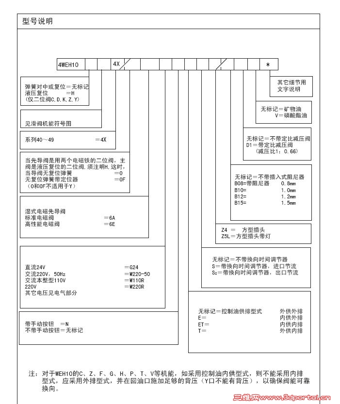

这些符号说明或表示什么?4WEH10C4X/6EG24N9ETK4
发表于 2011-9-29 23:29:17 | 显示全部楼层 来自: 中国四川成都
见样本型号说明6 T/ W- x% X1 e  T* F
1 \4 u. g5 Y" g, d8 @) V# H: s 未命名.JPG
 楼主| 发表于 2011-10-1 21:16:09 | 显示全部楼层 来自: 中国广东湛江
4WEH10—三位四通、H表示位机能、10表示阀油口通径。N9ETK4表示什么?
