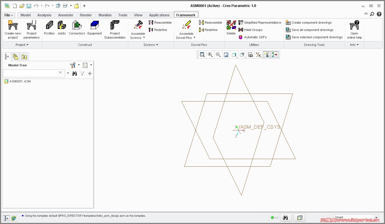

如题:在CREO1.0中如何调出EFX模块?按照帮助文件中的提示也没有EFX项的图标。谁有好的办法?请讲一讲。
发表于 2011-9-29 23:22:36 | 显示全部楼层 来自: LAN
To access EFX in Creo 1.0 M010 open ..\Creo 1.0\Common Files\M010\text\config.pro in any text editor and add the string
& X" N5 L9 w) T+ l: F6 E" j( n* x' `# H7 q
efx_enabled yes

发表于 2011-10-20 08:26:06 | 显示全部楼层 来自: 中国湖南长沙
2楼说的正确
0 P. J+ ]  n8 ~" [在组件下有菜单' }8 s3 v# D% v
F0000版本没试过
发表于 2011-10-20 20:36:06 | 显示全部楼层 来自: 中国广东江门
我照2楼的说法去做,成功加载EFX
发表于 2011-11-4 14:40:58 | 显示全部楼层 来自: 中国江苏苏州
我也用了2楼的这种方法,可以搞定.谢谢.
