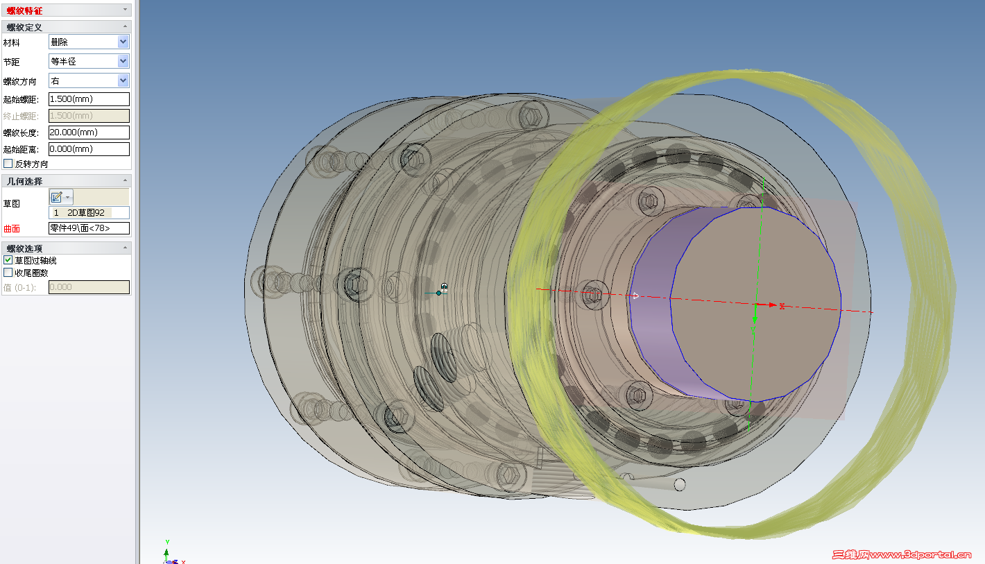

以前都是这样操作可以生成螺纹,自从安装实体设计2011r2后出现这个怪现象,一直无法解决,也在论坛求助过,一直无人应助,请求高手帮助解决,谢谢。 3w.png

1# yhlhz , v+ D0 k5 j  d; y5 n/ q% ^2 U7 R: z
草图应该置于第一象限,y 轴相当于待处理的表面外圆,截面的宽度略小于螺距,注意以上三点,再试试。
发表于 2011-9-30 08:17:43 | 显示全部楼层 来自: 中国安徽芜湖
楼主;将你上传的图片放大后观察,似乎你的二维草图的坐标不在XY的0点。真实螺纹的二维牙型图形一定要在XY坐标的0点;且牙型绘制方向应当遵循Y轴的正方向是走刀方向(这个方向上的牙型宽度值一定要小于螺距的理论值(例如;1.5mm的螺距,在Y正方向上绘制的线宽最多是1.49mm);X轴正方向是牙型深度方向。这是真实螺纹的基本要点。
 楼主| 发表于 2011-9-30 18:32:27 | 显示全部楼层 来自: 中国浙江台州
