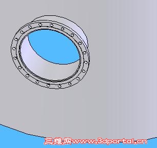

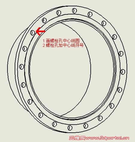

000.JPG 00.JPG * Y& N, s) x( D/ D! g  [  P& B/ F- I
; h5 h& o2 c1 v5 X* I
因为投影图是椭圆.- l; F6 @, V1 L; l2 Q/ y0 O
3 Y& g) Y% ^) N9 s. Y4 U试了n次没有实现下图目标.3 B/ R, i  ~; d8 `
; m5 {1 g6 \: w
) a$ }) P8 q+ O" Q$ G请问如何处理,谢谢.

: e+ q9 `9 N' R* [) u. [. G% w谢谢,不是在正视图进行处理.6 [8 ?9 n" v# }# Q' l3 z
因为,画装配图时,其投影效果如图.
- @3 A; }- X. u: P2 [8 R 0.JPG
9 f4 [# {- A$ X& ?. I2 s此帖的目标需求是在投影视图上如何添加中心线符号.

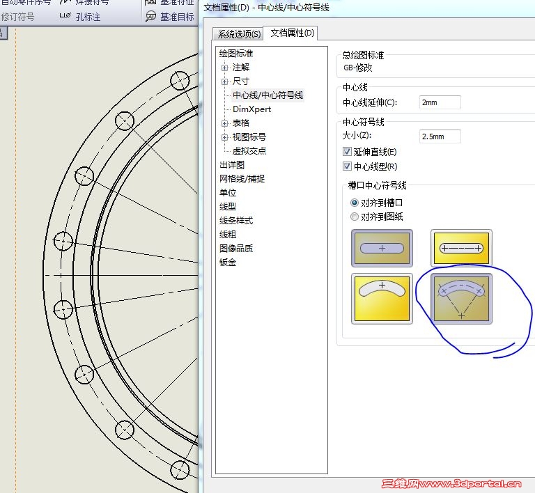

发表于 2011-9-29 11:34:15 | 显示全部楼层 来自: 日本
要在选项里,选择中心线形式,才能做到的
 楼主| 发表于 2011-9-29 12:47:32 | 显示全部楼层 来自: 中国甘肃兰州
要在选项里,选择中心线形式,才能做到的; A) \* l+ S( }, t$ p
hongwei_1987jp 发表于 2011-9-29 11:34 http://www.3dportal.cn/discuz/images/common/back.gif
8 R6 h2 ~  L) I* {( b9 w7 Z# H! t/ y& J6 u
谢谢回复,在SW2006中没有找到?
发表于 2011-9-29 14:47:45 | 显示全部楼层 来自: 中国广东深圳
螺栓孔中心线可自动插入。6 ?4 r4 e2 `4 h5 v/ a
位置圆(显示为椭圆)就手动画出——用“转换实体引用”。
