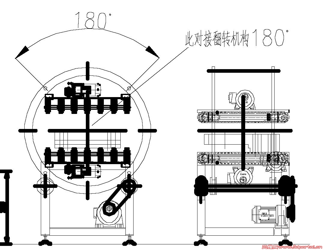

各位前辈,怎么让不同尺寸的箱子翻转180度,底朝天,面朝地?箱子是通过平板连输送的,也就是要在输送线上加一个翻转机构,让箱子翻转180度,这个翻转机构怎么设计?

发表于 2011-9-30 18:34:26 | 显示全部楼层 来自: 中国江西宜春
发张图片给你参考
4 D7 u4 ~, m/ q3 w; C4 D  T% ~( F+ g) O2 O  h0 P4 e' C
+ w3 K. N9 x  E( U1 g3 J% F4 c
* w% ]  e1 F: Z( }/ @/ q& a 翻转机.JPG
plc + 2 应助

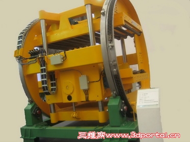

发表于 2011-9-30 22:06:14 | 显示全部楼层 来自: 中国江苏常州
发张图片给你参考
7 q0 S  s; O+ m8 D5 P% L) z' w2 z* g0 D5 r* X/ k1 i
1947095
$ }# E) l! K+ E' v- Q' ?. |* ~8 \7 `( ^9 L1 H2 K% L# J* d: l2 T
19470966 F" F9 E' D- T) s$ h
cms 发表于 2011-9-30 18:34 http://www.3dportal.cn/discuz/images/common/back.gif
2 N4 N) h5 u7 M# A7 Q9 g# O% ?这个机构用的辊道输送机的是间比较合适
