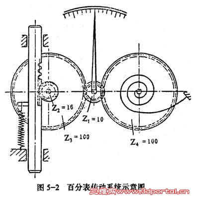

发表于 2011-10-4 09:26:39 | 显示全部楼层 来自: 中国北京
齿轮传动是要有间隙的,关键是在反转时尽量消除传动间隙带来的误差。间隙传动误差的消除的办法很多,这里举出一个百分表测量中伸缩杆消除测量误差的方法,其结构见下图:

发表于 2011-10-21 16:13:15 | 显示全部楼层 来自: 中国湖南长沙
