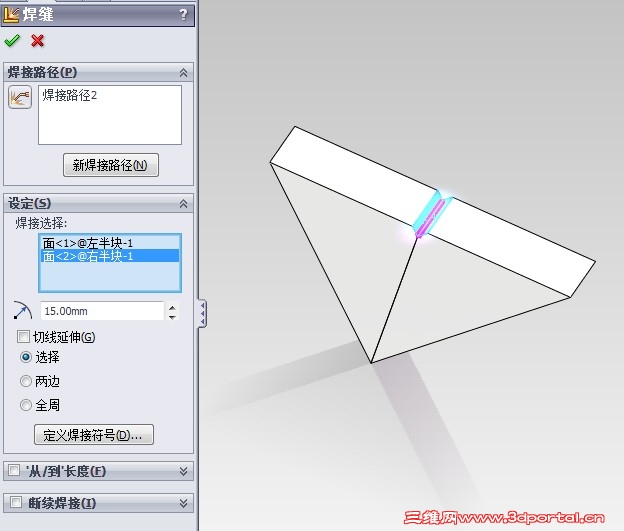

[求助] SolidWorks2011 添加焊缝时没有【焊缝类型】对话框?
发表于 2011-9-28 15:31:24 | 显示全部楼层 |阅读模式 来自: 中国四川德阳

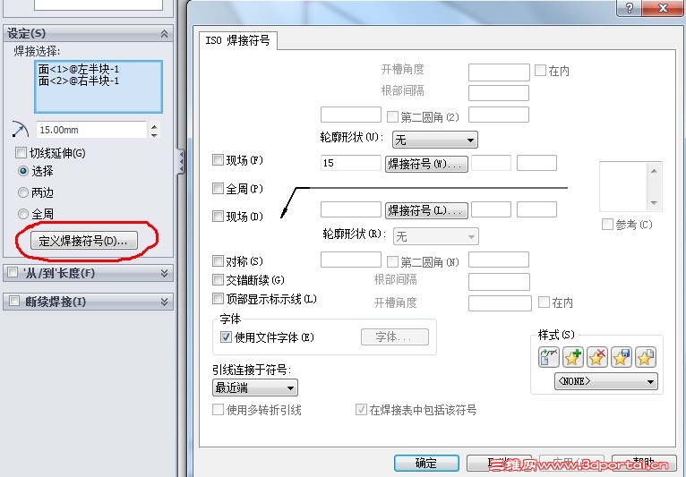

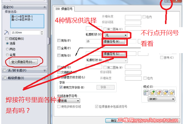

1.jpg : {0 J0 K4 e" z; G. D5 [
% c/ A( z4 H, K2 T7 x3 W如图  在装配体里点击【焊缝】时 没有弹出【焊缝类型】对话框只有左边这一栏的选项; M  ]: _" H8 A" S/ T, T
8 M2 R/ R% A% I0 t5 f2 s+ n

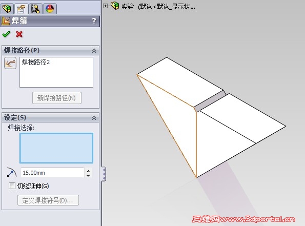

4 @! @) @. {+ Q 2.jpg 7 |1 u; T* ]/ Z' V
. d: y) C( k" m8 Q* q2 J) j
) V4 H8 [9 d" X4 m$ W0 |: V2 z: w8 `8 l; X
在这里进行设置可以得到如下的焊缝
6 M0 I+ \# v3 s+ h7 s$ f1 ~& V2 S! M+ o( q4 B, D4 S
2 D+ z3 v) e' r2 f
4 D% C" w2 D7 X4 s3 b$ i2 J' K/ ~
" g. Z+ E/ \  }8 J, ]7 m3 r# q+ {
  `, z$ A$ C: t  U4 j2 z: _# J
; n! }0 {! B& x- O) h" u) t但这里显示的是【填角焊缝】!右键编辑属性又回到了第一幅图的状态!2 _. Q; A+ G/ q$ m0 Y
想请教如何修改焊缝类型?? 是我操作的问题 还是2011版把这个功能阉割了?

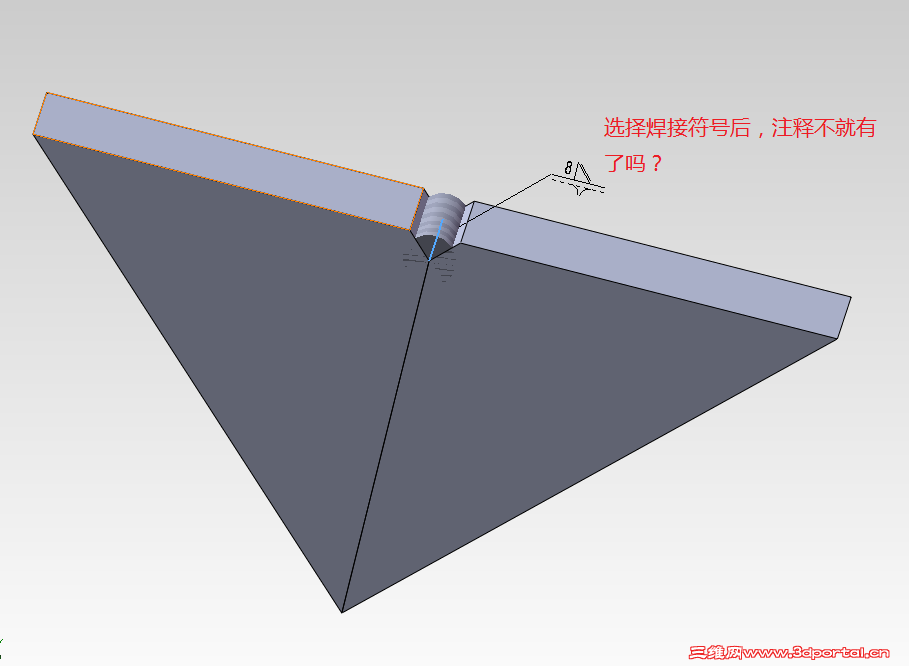

发表于 2011-9-28 15:59:55 | 显示全部楼层 来自: 中国辽宁盘锦
试一下
 楼主| 发表于 2011-9-28 16:18:54 | 显示全部楼层 来自: 中国四川德阳
本帖最后由 fergus1987 于 2011-9-28 16:19 编辑 5 d( E& K. P% |2 U
$ z: k, T# |* T5 o
2# 阿帕奇
* X8 i$ r& F2 ?4 y/ {' |# e: c7 x; E% U6 u8 u: J) T
# o* t0 g* v& C  \- {+ r% s; J- @) b6 d& l$ b# Y' O6 D
点开是这个界面斑竹。。应该是规定焊接符号的
$ f8 ~; S. Q& s7 [% j: B( ^. {没有找到焊接类型

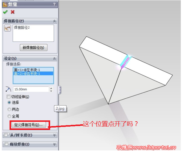

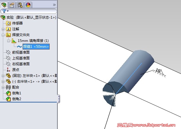

发表于 2011-9-28 16:34:24 | 显示全部楼层 来自: 中国辽宁盘锦
本帖最后由 阿帕奇 于 2011-9-28 16:38 编辑 8 d, Z! l9 s4 v- y5 |9 A
: V8 V. w& V2 i3 d2 B+ B看图,实体的填充形式是不会变的,就是个圆筒状

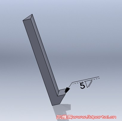

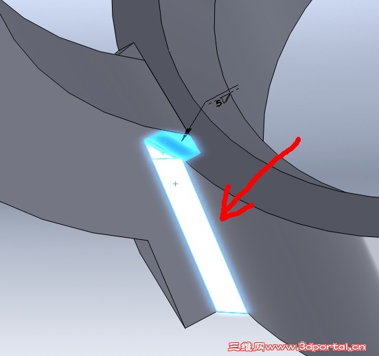

 楼主| 发表于 2011-9-28 21:10:34 | 显示全部楼层 来自: 中国四川甘孜藏族自治州
5# 阿帕奇 : q- }  m% `3 I- S9 F& V
我明白斑竹的意思  斑竹所说的操作只是修改了焊接的标注 而我是希望修改焊缝的类型(样式)  在此举个例子:

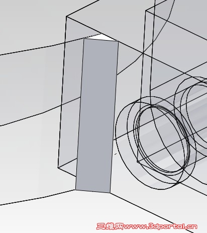

1.jpg $ J* l. E# a! X% \0 J$ f
. q# m/ }. a. P! W9 [, G; P- s
6 i# }5 C$ z3 q3 X4 Q+ R0 D4 O1 M
4 g$ R# T) k6 G8 b
这个焊缝的样式显然不是圆筒形
+ M8 _( A/ }! Y. W# I  B
; b+ V9 b/ J- Q" L" [4 {; ~/ `. j
' b/ `( A/ r4 |* K; B) z

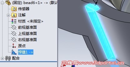

并且这样操作生成的焊缝会自动生成一个bead零件
! G! d( E4 ~* m' p: N; m0 g

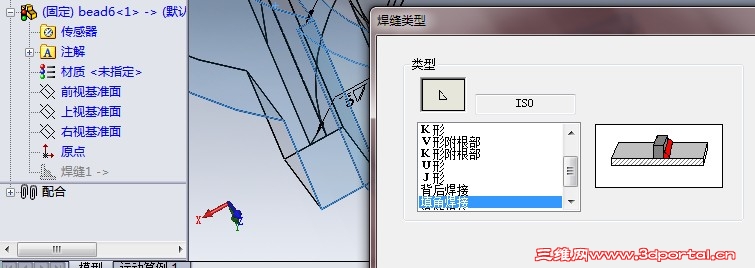

& D& ^# g2 E! T+ C: Y( c
  o  l; S; G8 K4 y3 \9 h1 N1 ?, k
, Z) i! J6 e# y  |' ?
) q/ J8 p' L5 ?. g, l" e

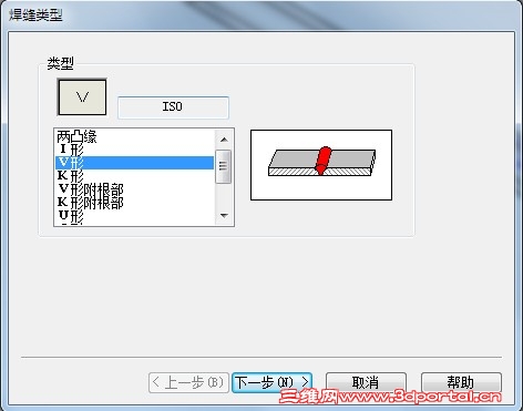

右键选择这个焊缝的属性 会弹出【焊缝类型】对话框!
" M: r# I& k" l1 o- l6 X! Z* N: w, y7 M4 b
- D1 |/ Z, u& m" c4 j  B
* Y8 D  o, ~8 \  Y$ B3 {+ Q6 b6 ^$ F8 B+ d- Q8 a
9 Q3 i. p3 B1 v, E' X6 K
# o; |4 i6 R& l/ z  Q- |# M# F
/ V' b4 n5 U% T8 Y/ ^
由这个对话框可以看出 还可以生成其他样式的焊缝!# w% q" e4 F, O0 u
) m, N& |% ?' j6 y$ E2 A9 `
' ~7 ]6 u, s1 S: a) L我在这里想请教的就是如何操作才能生成这样的焊缝?
