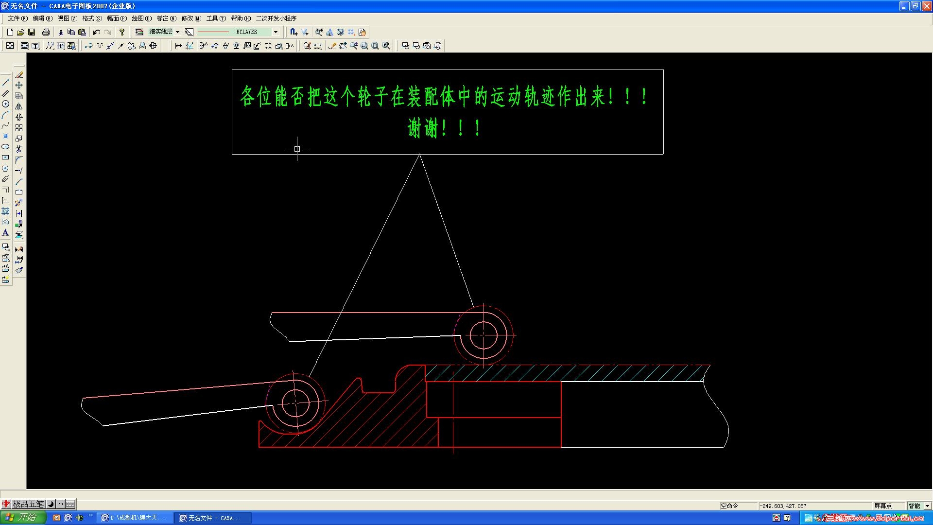

如图中所示轮子的运动轨迹要如做出来,关健是在沟槽部位如何跨过去!!!

" Z9 O8 a: h8 H# d“轮子”的运动轨迹?是不是轮子上某一点的运动轨迹?
0 N9 v' Q/ j! N! y. Y在motion里设定好运动关系后, 用点的轨迹生与曲线!
chenjun520601 + 2 技术讨论

8 x3 j0 A4 g+ w7 I) g跨那槽时如果有难度,可以“搭个桥”。

不是轮子上某个点的轨迹,是整个轮子沿着曲线的运动轨迹,关建在沟槽部位(跨过去)!!!& Q5 ^  ?& k. Z* U' y
另:搭桥要如何操作!!!

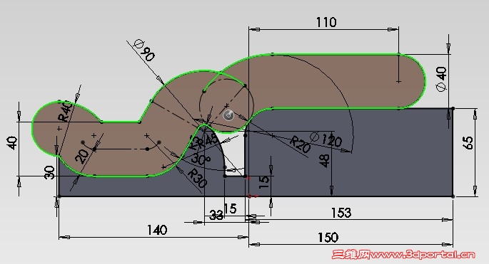

. i) I4 C, N4 R2 w这就是整个轮子走过的轨迹!用草图完全可以做出来!(尺寸自己乱定的)

楼上的草图已经够说明此问题了。
