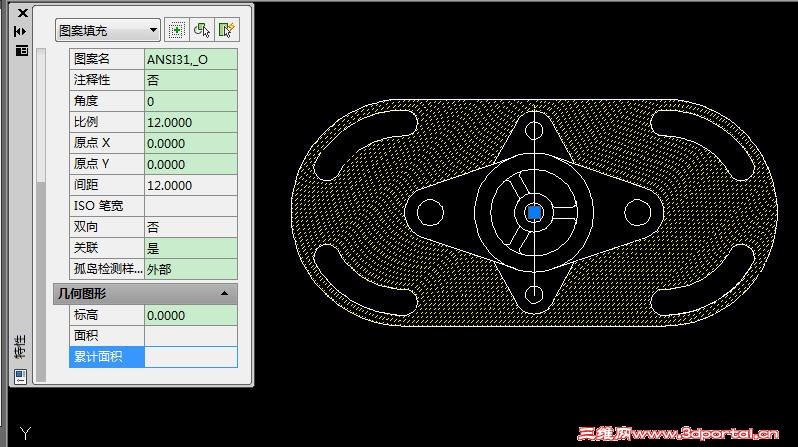

如图, 填充区域为何无法计算面积。 其他小的都可以计算, 图形为 2011 年6月几何竞赛题。图形是正确的。

用area命令不行吗?点选剖面线,应该可以的

发表于 2011-9-29 09:27:23 | 显示全部楼层 来自: 中国北京
此图用bo命令生成面域,然后利用面域差集,即可
