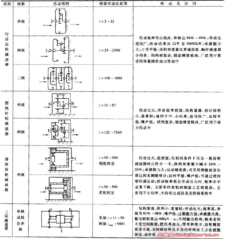

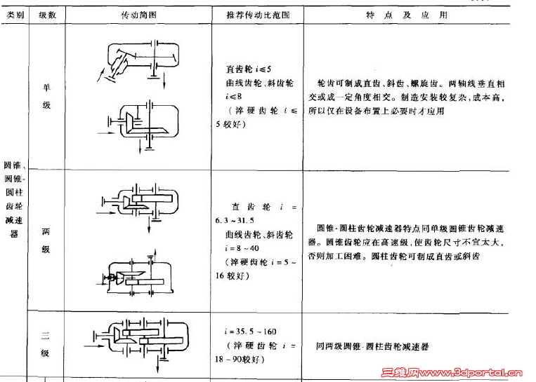

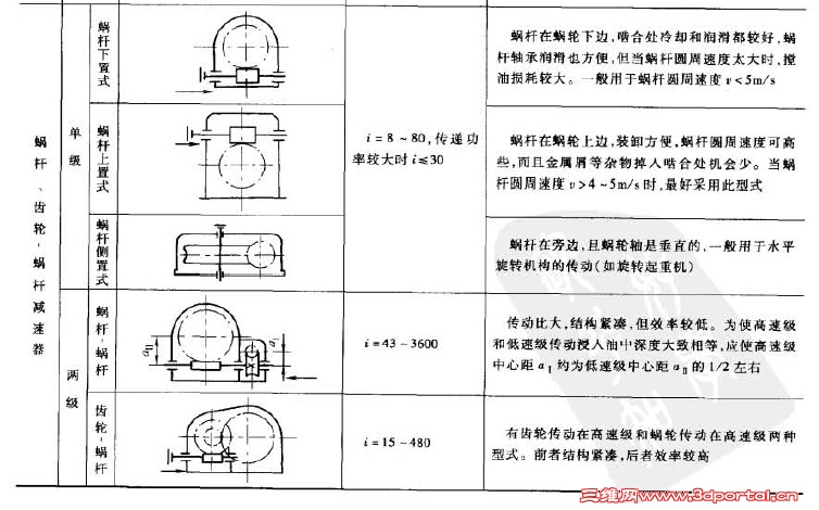

蜗杆减速与齿轮减速,各自有何特点呢?
发表于 2011-9-28 08:47:30 | 显示全部楼层 来自: 中国湖南岳阳
一般来说,普通齿轮减速机的减速比较小、体积较大、效率较高、不会自锁;蜗杆蜗轮减速机的减速比较大、体积较小、效率较低、部分可以自锁。
