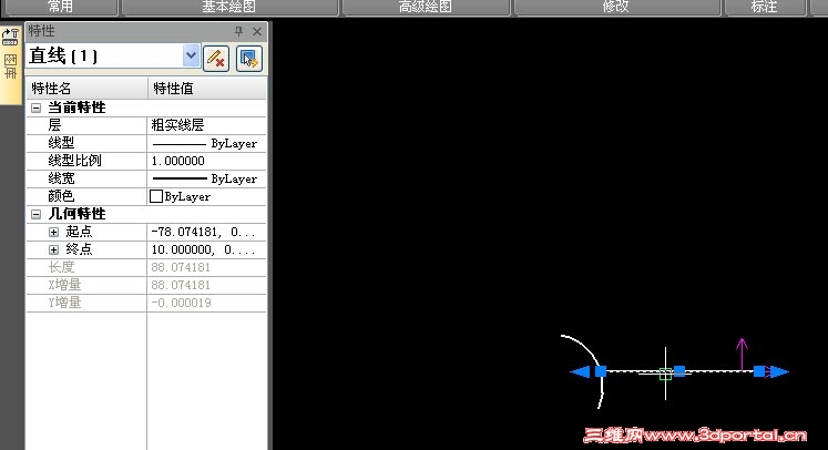

今天画图时发现,水平线(或竖直线)延伸到圆弧时,会发生倾斜。不知道大家是否这样?
+ y# {" w$ y" p6 E8 S方法:首先,在工具-选项-文件属性-图形单位-长度-精度设置为6位小数,便于观察。画直线(0,0)-(10,0),画三点圆弧(-100,20),(-80,5),(-100,-20)。先打开特性选项卡,选中直线,Y增量为0.000000。延伸命令,将直线延伸到圆弧,再选中直线,y增加变为0.000019.

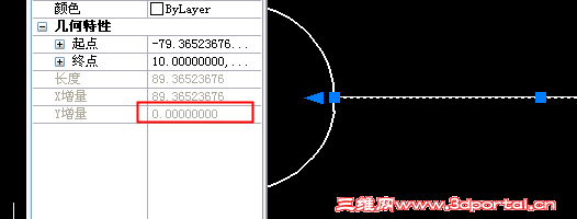

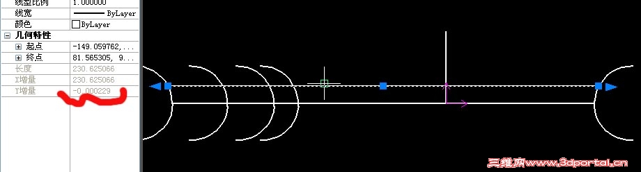

# M, y1 l' o% b3 I" B- C& P2 G. ^: l# L$ t+ J5 c9 l
刚才重新启动电子图板,重复上面命令,问题解决了。但是,多复制/镜像几个圆弧,做该直线的平行线,用平行线再拉伸到圆弧,不知道到第几个圆弧时,问题有发生了。
