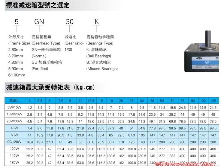

发表于 2011-10-4 10:00:23 | 显示全部楼层 来自: 中国北京
本帖最后由 gaoyns 于 2011-10-4 10:01 编辑 5 o& F' z0 b; ]) T
/ u4 v" p: `9 |4 o! W7 i' f/ ^7 i3 ^* q& \这里有微型减速机,可联系、选择:* t' q1 d4 F* x: ~9 V1 D
http://www.goepe.com/apollo/prodetail-shwanxin-2091100.html
