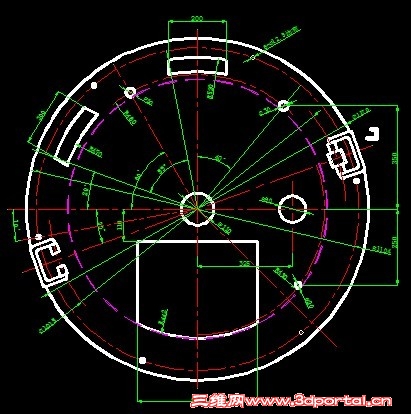

CAD中的字体怎么样才能随着图形变化而变化大小?
