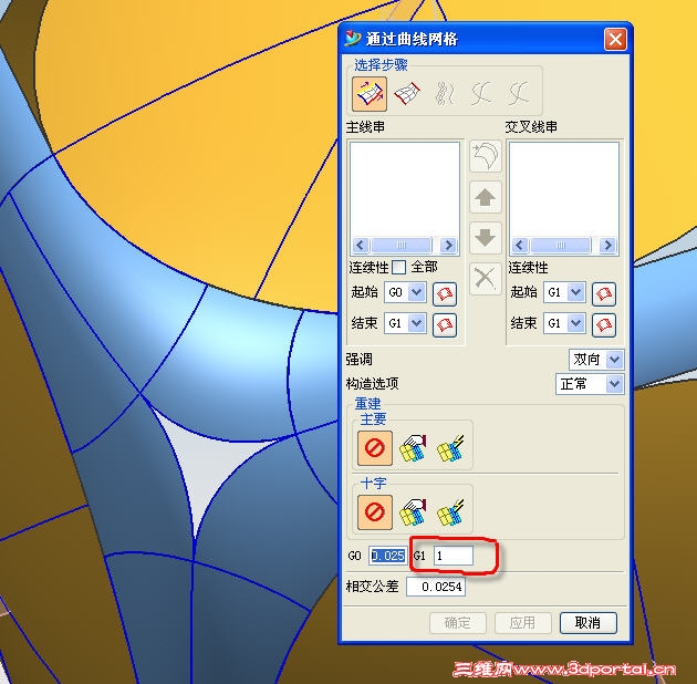

图中画圈的位置,那个G1值修改大了后,就容易实现G1连接,小了就不行,那个数字到底是什么意思呢?指的是曲率吗?曲率半径?都不像啊?

这里的G0、G1、G2、指曲面(线)的连接情况,G0是接触连续,即面(线)与面(线)接触即可;G1指相切连续,G2指曲率连续,后面的数是公差,当然越大越容易实现了。

哦,谢谢了。那这个G1的值取不同的数字,做出来的面一样吗?比如取0.5就能做出G1的面,我取1,一定也能做出来。那取1和0.5两次做出来的面一样吗?

做出的面质量是一样的,所谓的公差值是个阀值,即误差超过这个阀值时,提示出错,不超过这个阀值时,可以做成功,面的质量只和实际的误差有关,当然,公差越大,允许的误差越大,面的质量也就越差。
