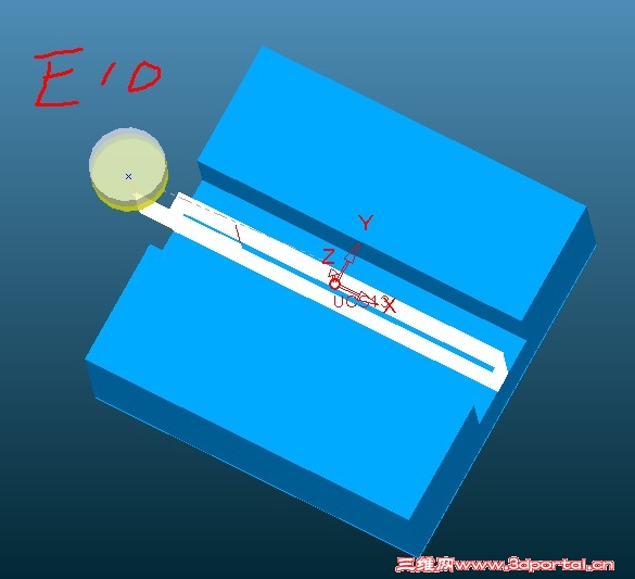

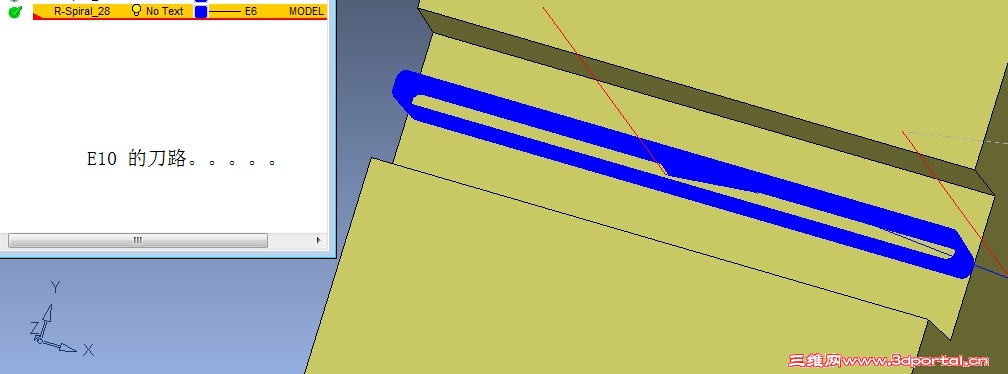

E9的刀路來到E10計算
& ]$ h/ x! j. G2 J效果變差了) v3 F* P7 X5 G1 X3 Z* y+ D: H1 y
缺刀路或是空跑多了
6 U5 `6 ]. s( E& ^+ T# x請教各位大大

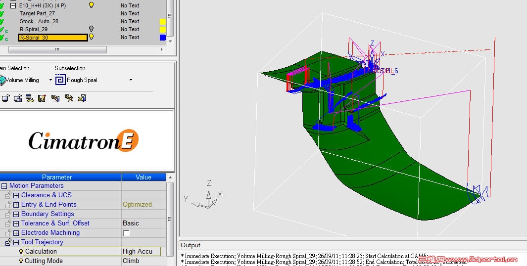

2 R5 t: d+ b- x# {  eTool Trajectory裡面有三種 Optimized/High Accuracy/Faster Calculation
2 \+ D, i) {3 i! f如何設置
. l: D; f# V, u# V) K6 t幫我回到E9效果
0 ?# B9 G' \& g/ C2 K圖一是E9效果
4 U+ M7 W) t  `3 o圖2~4是E10效果
" |1 S! d2 j3 y謝謝

发表于 2011-9-26 13:34:11 | 显示全部楼层 来自: 中国浙江绍兴
粗加工 做的一定的优化 请选择第三个试试:
7 L+ B0 `6 M. e8 O/ s
参与人数 1三维币 +10 收起 理由
wcaon + 10 技术讨论
 楼主| 发表于 2011-9-26 13:46:59 | 显示全部楼层 来自: 中国台湾
本帖最后由 kidd168 于 2011-9-26 14:11 编辑 , V2 Q( ~5 q& Q3 M
粗加工 做的一定的优化 请选择第三个试试:) d; _. R& D. g  P& z$ X
9 {: C5 ]/ H! @+ {7 H, q+ W19451380 x, m* B# y9 ~/ M' |+ V& I
密密麻麻 发表于 2011-9-26 13:34 http://www.3dportal.cn/discuz/images/common/back.gif
3 e) M( H" G* X) S- l5 [, e
大大作法( G5 G( F' |! ^5 K6 b3 K) U) e
還是空跑一堆4 D, c6 I4 C2 |2 ]
* s, \' k: C$ @而且我測試結果- m2 p6 Q3 F; G% }* a
第二項高精度才是E9效果
& q$ O8 Y6 J. j1 w" M; n第三項才是E10新算法! {9 t! l& F4 C8 ]5 S3 V
不知是否有誤! T- W% z' P" B* b
, R8 }+ f. g. N. w2 X

发表于 2011-9-26 14:18:06 | 显示全部楼层 来自: 中国广东广州
本帖最后由 lzhly2006 于 2011-9-26 14:20 编辑 6 H7 e8 [  B+ }/ \6 u: z
* L& L7 o2 @- }: X. X刀路是有些问题.......明明开放的工件要在里面下刀??
参与人数 1三维币 +10 收起 理由
wcaon + 10 技术讨论
发表于 2011-9-26 15:35:18 | 显示全部楼层 来自: 中国浙江宁波
楼主E用多久了?
发表于 2011-9-26 15:50:24 | 显示全部楼层 来自: 中国浙江宁波
" s7 Q- c6 a+ V& r* H& xlzhly2006 发表于 2011-9-26 14:18 http://www.3dportal.cn/discuz/images/common/back.gif
: h5 ^% {7 u  r& H+ i
- x, ^9 @+ D) H1 X" U8 p$ O这样算不算在外面下刀?( |3 C' \" @  ^/ k6 X5 i8 |- u
参与人数 1三维币 +10 收起 理由
wcaon + 10 技术讨论

发表于 2011-9-26 19:18:46 | 显示全部楼层 来自: 中国广东广州
这样算不算在外面下刀?
4 W6 ~- g( v0 v) j1945189
/ d: m! Y, k) P5 Z9 b- j/ }: F, @* Lmaster_e 发表于 2011-9-26 15:50 http://www.3dportal.cn/discuz/images/common/back.gif
7 L! U9 O! i* X6 T2 y" r- c( ~! k
请问楼主这是用新策略粗环铣做的吗?
发表于 2011-9-26 20:17:42 | 显示全部楼层 来自: 中国浙江温州
都是高手呀!!!
发表于 2011-9-26 20:41:08 | 显示全部楼层 来自: 中国台湾
三個選項 其實事實上是只有兩個選項3 Q+ x1 y9 G, g. d0 M# K4 L6 r
高精代表以前的高精素材
+ r8 o8 E& {2 \快速代表以前的中精素材, Z/ ?9 W# |8 m+ ^: ?
最佳化代表系統自動幫你選其中一個
( d' i5 j. `9 C$ @7 L8 Y: l8 V相比e9 就是換個位置放而已% A- P4 b! i% w; }& `8 T
. C! C" i' K2 W5 K
實際試試刀路   不難理解" J* g" L* d, Q# N( _  m; E* G4 x
不管選哪個 都比e9好很多 有些特殊應用 跟e9一樣 都要中精素材 刀路才會出來) ?# m0 c! }0 H% P5 i7 _# D; l0 G7 ~
個人認為 單純就二粗刀路來說 最整潔 又不漏刀的還是e5 因為e5似乎是素材加類似ug刀徑的方式在算程式$ f) _+ X3 N8 L( {+ S- |$ [2 d
就算上把刀子只有大0.1 一樣算的出來整齊刀路 而e5之後 似乎回到了純素材路線 有用過ug的就知道 以刀徑的方式二粗 其實存在著一些缺點8 a" D' q4 ~9 `/ J" I4 J* r4 e
純素材的運算方式 變成素材精度非常重要
- {5 }) i0 Y. }' B9 ^; v所以e9才會又劃分出高精素材+ D% g; t8 q9 B. Z# }! i
6 N* L0 z/ n3 X7 E; J目前實用性 泛用性 最高的是e10 有接近e5的整齊 又有比以前版本快很多的運算速度
