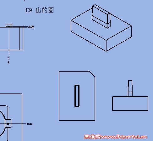

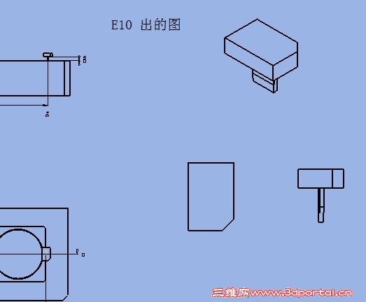

为什么E10,E9用同一模板出来的图不一样?要怎么设成E9出的那样?
发表于 2011-9-25 17:11:28 | 显示全部楼层 来自: 中国福建厦门
是不是视角错了啊
发表于 2011-9-25 19:19:57 | 显示全部楼层 来自: 中国广东东莞
打上P1补丁可修正此问题。
 楼主| 发表于 2011-9-25 20:58:24 | 显示全部楼层 来自: 中国广东广州
P1 ?          影都没一个,不知哪个大大只放个P2 ,还要留着P1..............
发表于 2011-9-28 07:57:04 | 显示全部楼层 来自: 泰国
这个问题我也是搞了很久,终于解决了,原来还是可以做到一样的郊果,不是E10的原因
 楼主| 发表于 2011-9-28 08:19:57 | 显示全部楼层 来自: 中国广东广州
本帖最后由 lzhly2006 于 2011-9-28 08:21 编辑 / g+ }' \! `& p, E3 s
7 c$ B8 @1 I9 Z6 F4 w2 Z- x7 V9 j
以前从8.5到9.0再到9.1都不会这样,请教一下怎么解决的,谢谢了.....
发表于 2011-9-28 09:30:22 | 显示全部楼层 来自: 中国广东东莞
我可以很负责任的告诉5楼的,这完全是E10的问题。& I) u/ O9 G; \- R0 l/ f0 ~
不过是可以通过其他方式解决。
$ n' U4 @, i( a7 y( K% T# s6 T例如用以前的模板文件,在E10里生成DTP。
% Q6 ]3 n$ `, N9 v建议还是打补丁解决。
 楼主| 发表于 2011-9-28 11:31:43 | 显示全部楼层 来自: 中国广东广州
谢谢谭工,请问你是直接打P2   没打P1吗?
发表于 2011-9-28 12:11:05 | 显示全部楼层 来自: 中国广东东莞
我是P1再P2,不过在网上的补丁已经删除了。补丁比较大,现在也不方便上传,你得找其他人要了。
 楼主| 发表于 2011-9-28 13:41:53 | 显示全部楼层 来自: 中国广东广州
听说不打P1 直接打P2 还是有问题的,看来没有P1还是不能解决了......
发表于 2011-9-28 17:31:21 | 显示全部楼层 来自: 中国广东广州
直接P2,没问题的
