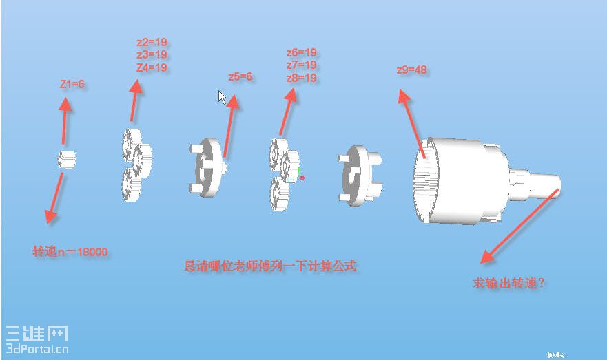

[讨论] 新手恳请哪位老师傅帮忙算一下输出转速
发表于 2006-3-29 20:27:02 | 显示全部楼层 |阅读模式 来自: 中国浙江宁波
急用: @6 h# [& g/ H: z, H3 C
可否列一下计算公式$ ?2 X' W# a" q4 Z: z( M+ \
多谢了2 e# A; l6 P/ o& a

这是一个非常简单的周转轮系问题
# p4 z! z* Z, J: E你可以参考,<机械原理>,轮系计算问题

画个简图贴上来,练一练,好久没算了
发表于 2007-8-16 11:20:16 | 显示全部楼层 来自: 中国重庆
少了个内齿圈啊4 t  f/ [; R2 m2 V$ f% c3 Z
算不出来的,从图上也很难看出是行星传动的那种类型啊,最好画简图

18000/81

典型的NGW型两级行星齿轮传动。
& D3 D- [; S8 m& ~( I9 cZa:太阳轮;Zb:齿圈;Zg:行星轮;H:行星架
4 @' p+ I! W, ]7 J  f: |楼主所示,齿圈固定,太阳轮输入,行星架输出3 C) I* a9 P% k2 g, ~' U
iH=Zb/Za+1; D7 U; [( v' G
则:总传动比i=(Zb1/Za1+1)*(Zb2/Za2+1)=(48/6+1)*(48/6+1)=81
1 k- f6 e/ K$ _: z4 N- J输出转速:n=18000/81=222.222
hero2006 + 5 技术讨论

典型的NGW型两级行星齿轮传动。0 j  [. H8 n5 {5 n
太阳轮Z1=Z5=6;齿圈Z9=48;其中Z2,Z3,Z4,Z6,Z7,Z8和速比没有关系,只要满足装配条件就可以了.8 J3 n% p% V' g
楼主所示,齿圈固定,且两级公用一个内齿圈,太阳轮输入,行星架输出
: i  s) Q; P6 s. b- t% piH=Zb/Za+17 X: W' \3 }0 x
则:总传动比i=(Z9/Z1+1)*(Z9/Z5+1)=(48/6+1)*(48/6+1)=815 u" L) O8 _. M  `0 S) c% T3 H
输出转速:n2=nq/i. n! W0 D0 c4 ]* N
               n=18000/81=222.222
