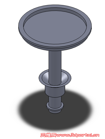

[求助] 如何将三位图中的阴影去掉,如图
发表于 2011-9-25 09:34:22 | 显示全部楼层 |阅读模式 来自: 中国湖南岳阳
如何将三位图中的阴影去掉,如图
 楼主| 发表于 2011-9-25 09:38:55 | 显示全部楼层 来自: 中国湖南岳阳
如何将三位图中的阴影去掉,如图

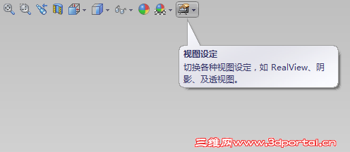

改变视图的灯光
发表于 2011-9-25 10:15:11 | 显示全部楼层 来自: 中国北京
关掉此键。

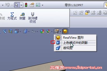

发表于 2011-9-25 10:17:19 | 显示全部楼层 来自: 日本
关闭/ `' s$ @1 t2 V

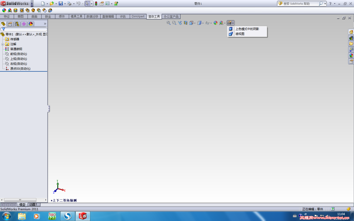

发表于 2011-9-25 10:23:13 | 显示全部楼层 来自: 中国北京
五楼你的“金豆”不错,是软改的吗?
发表于 2011-9-25 10:35:23 | 显示全部楼层 来自: 日本
6# LINDAFANG@ , o" _, I& [* M: P! F8 l3 `" Y
: }1 ]9 |2 s1 d* f- I0 {
! |9 L  p% [$ c/ F8 w9 z论坛上有的, 2011版可以用
发表于 2011-9-25 11:03:07 | 显示全部楼层 来自: 中国北京
不是专业显卡不会有。
发表于 2011-9-25 11:08:13 | 显示全部楼层 来自: 中国北京
真的没有。

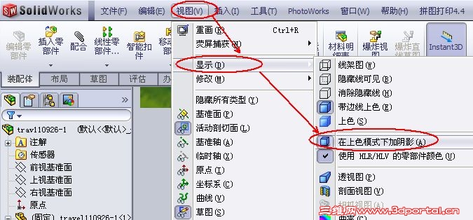

发表于 2011-9-26 16:18:56 | 显示全部楼层 来自: 中国上海
我上个图片,把"在上色模式加阴影"去掉,即可
