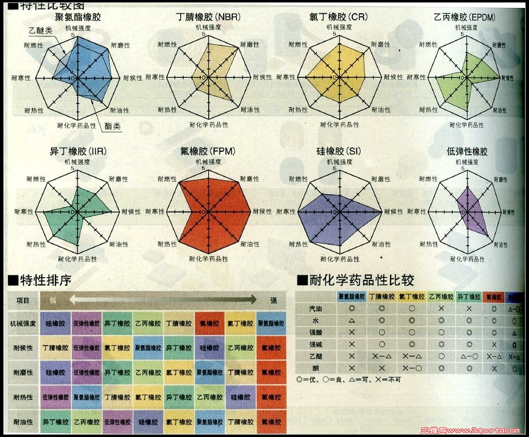

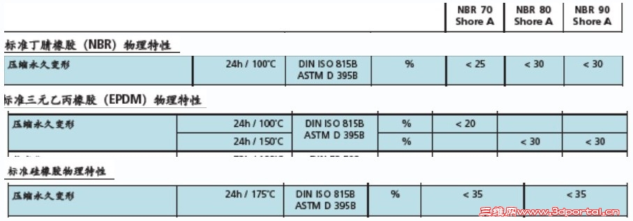

发表于 2011-10-1 16:15:47 | 显示全部楼层 来自: 中国江苏南京
发表于 2011-10-1 18:07:15 | 显示全部楼层 来自: 中国广东佛山
