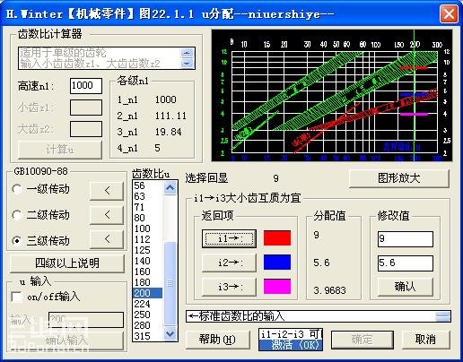

采用3级传动,传动比为:200.
  {& y' X( E2 C请教哪位高手可以帮助我一下,告诉我传动比该怎么分配,以及齿轮的齿数应该怎么选择.

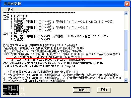

发表于 2006-3-29 15:06:36 | 显示全部楼层 来自: 中国吉林长春
三级传动都为齿轮传动么?而且传动的功率大小为多少?3 X$ j+ W7 `% `0 Q& y
对于动力传动齿轮传动比单级可达8,8x8x8=192,也就是最大达到192,而对于传递运动形式的话,传动比可大些。如果有问题可以留言。

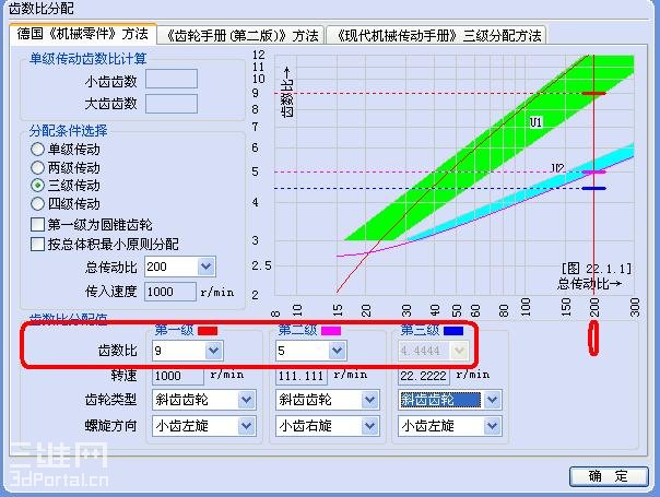

发表于 2006-3-29 15:24:11 | 显示全部楼层 来自: 中国山西太原
原帖由 123ysd 于 2006-3-29 12:38 发表- P3 |$ g' i8 B8 E/ m9 \; e+ ?
采用3级传动,传动比为:200.
% K0 [: K4 N% L. h0 V; V( @请教哪位高手可以帮助我一下,告诉我传动比该怎么分配,以及齿轮的齿数应该怎么选择.
# ]5 n" D: O4 D/ {
这个分配时有根据的 !名义值是整数时,在真实的应用中大齿可以做±1处理。
! z" l, L  N' V& j可以根据情况,适当调整。使用条件,三级材料相同 。
发表于 2006-3-29 15:32:40 | 显示全部楼层 来自: 中国山西太原
到 :
" m5 |+ {# g8 \: r1 _
) K6 x4 x$ E& khttp://www.jxcad.com.cn/read.php ... page=1&toread=1# A" u# z$ x( {* `' B; d
2 s6 R7 Z5 u, X$ x6 }下一个去 !
0 j1 `7 x9 ^$ F* L: u7 V用下载的软件,结果如下:
4 o. h4 J  x4 U# b3 n  x6 ^
$ E' a& A/ a( x9 D[ 本帖最后由 NIUERSHIYE 于 2006-3-29 15:41 编辑 ]
发表于 2006-3-29 16:16:29 | 显示全部楼层 来自: 中国山西太原
i=200 , 三级传动有点大 ,用调质钢还可以勉强,用渗碳淬火钢 要慎重一些 !
' V9 [/ k5 Q9 g9 `* U见下面的附图,这个是从德国《机械零件〉上抄下来的 !
参与人数 1三维币 +50 收起 理由
chinajim + 50 应助,做的相当好
 楼主| 发表于 2006-3-29 17:00:20 | 显示全部楼层 来自: 中国安徽马鞍山
原帖由 NIUERSHIYE 于 2006-3-29 15:24 发表
/ T. y9 J! \" p/ U/ f, s1 B2 z' J- i& }' v4 W
这个分配时有根据的 !名义值是整数时,在真实的应用中大齿可以做±1处理。+ F3 ^2 X7 V) E8 U+ ^  E
2 y% x; M1 @  N; Y/ K( E& |8 ]! i, m$ w; C# |0 e- Q; g3 }9 s
4 t0 p/ L, P6 C7 G( T
& e2 G! C3 V- {7 C- U, {5 x9 ]: z谢谢了
% C$ e2 c  ?& `( A8 |  }1 m. J我用软件好好研究一下
