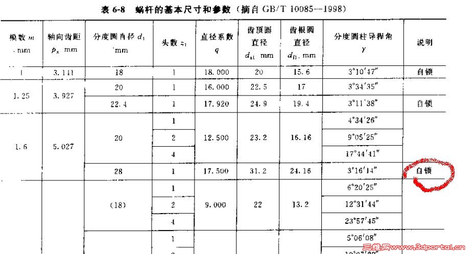

 楼主| 发表于 2011-9-23 12:34:08 | 显示全部楼层 来自: 中国四川资阳
01.jpg 谢谢 两位的热心帮助!
* b0 V* E0 Y8 g1 j& Q4 K, ~' m
7 a/ V  |" ~: {. b: u" s' ?$ W请看图:
: F- ?. B, s$ b# s0 J& u& a- Y! o9 a  M
说明栏中 - L; l# d- K1 F$ U$ x% T
$ ^! P  s5 C- I' R! J, n
若标明了自锁   那么就表示  蜗轮带不动蜗杆.../ H8 l  U: q" \8 E% X: R3 a( l" S
若没标明自锁   那么就表示  蜗轮能带动蜗杆...
$ }+ T3 D& d/ }% F4 A% e$ d7 b/ C2 j* W) M
不知道 学生理解 是否正确 请指教...

发表于 2011-9-24 10:09:59 | 显示全部楼层 来自: 中国江苏扬州
若标明了自锁   那么就表示  蜗轮带不动蜗杆...  可以这么理解
4 Q: W4 W9 O+ ?. e. \/ s若没标明自锁   那么就表示  蜗轮能带动蜗杆...  不可以这么理解!
, g5 m" G/ r! M2 e8 j. E理由:没标明自锁只能说明这种状态不可靠,没有绝对,它和摩擦副有很大的关系,况且摩擦副也只是在一定的范围之内,只是建议你要自锁可以选择他推荐的,不推荐的或许也可以自锁,自锁的说明已经按最坏的状态考虑过了。
