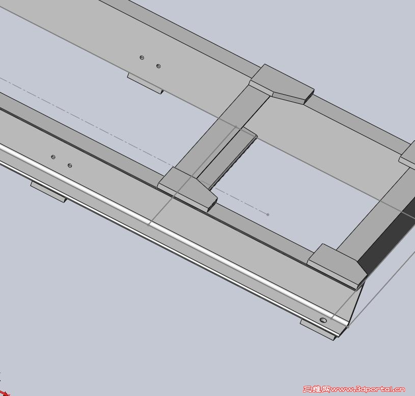

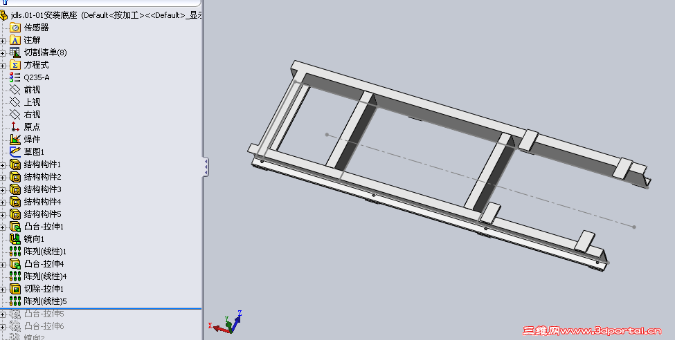

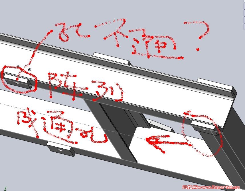

如何保证焊件阵列孔能穿透多实体?
4 e0 G5 l, @# g
7 R  i! h2 C& f$ b如图,槽钢上拉伸一凸台,异形孔穿透此凸台及槽钢,如何才能实现阵列后的凸台及孔也能穿透槽钢?
0 _% L: u9 W# P
; y5 R1 U. m! k' e$ _& z对这种情况一般用什么办法比较好?

发表于 2011-9-22 15:14:22 | 显示全部楼层 来自: 中国广东肇庆
合并成一个实体之后再打孔阵列,设计完了之后,再分割开来,然后再添加焊缝
 楼主| 发表于 2011-9-22 16:11:17 | 显示全部楼层 来自: 中国湖北襄阳
2# liweisky 6 R0 g( X0 x" ~& d2 m
3 |7 x: S& v6 x$ S$ I" v1 j
$ A2 W( V- A5 D$ H: B
不知你说的具体是如何操作?$ L  Q+ M0 h1 z
" g$ |2 v; q7 E9 J# E! @4 U/ k我要阵列凸台,如果拉伸凸台时选择与槽钢合并,随后的阵列将是凸台与槽钢一起被阵列。
发表于 2011-9-22 16:15:50 | 显示全部楼层 来自: 中国江苏
直接在组件模式下,使用切除就OK了

 楼主| 发表于 2011-9-22 21:33:16 | 显示全部楼层 来自: 中国湖北武汉
5# hongwei_1987jp
, f9 R2 V% Y  t- i2 k2 ]5 _5 b5 p3 m3 x) Q- o* I% v  r
采用切除的方法是可以。1 T) B# c8 J) E0 A) g; s  k
但对螺孔有什么办法?

发表于 2011-9-23 06:52:02 | 显示全部楼层 来自: 中国湖北随州
如何保证焊件阵列孔能穿透多实体?
. L& a8 Y" s8 b2 z. c% H$ E' {; S  I
如图,槽钢上拉伸一凸台,异形孔穿透此凸台及槽钢,如何才能实现阵列后的凸台及孔也能穿透槽钢?5 k  L8 g2 {6 s' u# G
; ]# n7 d7 j' G( V+ l/ S
对这种情况一般用什么办法比较好?
. @, Z, R$ Z8 [* J* ]4 K/ Wxftqb 发表于 2011-9-22 14:44 http://www.3dportal.cn/discuz/images/common/back.gif
 楼主| 发表于 2011-9-23 08:17:33 | 显示全部楼层 来自: 中国湖北襄阳
9# xuxinzhi2006
8 A# B9 a+ ]+ A" T- y, T& k6 B0 J" q( W' |- f% u  D5 o; X' f
试了一下,你这样是可以

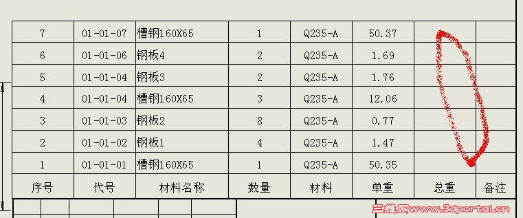

 楼主| 发表于 2011-9-24 13:54:40 | 显示全部楼层 来自: 中国湖北襄阳
如图 焊件切割清单  中的总重,为何不能同  材料名细表  一样 用方程式?+ l- _" e" {# y' F4 F
5 H8 z5 g/ q3 X1 F  ~, A7 p( q) }2 M对焊件切割清单中的需要方程式计算的地方各位都用的是什么办法?
发表于 2011-9-24 14:20:53 | 显示全部楼层 来自: 日本
18# xftqb 8 _+ ?0 J: b* F# W
9 A3 Q5 @: [$ _0 r8 c  f2 ?( k
& U, B3 s) h0 p! A% q  n9 C. KMicrosoft Excel的计算你会用吧?一样的
