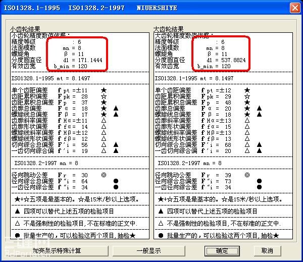

[已解决] 请教一下齿轮啮合精度与那些因素有关,与齿宽有没有关系?

发表于 2006-3-29 15:56:57 | 显示全部楼层 来自: 中国山西太原
原帖由 www-iefly 于 2006-3-29 00:02 发表* c2 O2 j8 Y  I; T
7 [5 Z# s$ h9 @. @+ V' [. t消隙齿轮呢
- K/ n9 r) |* z7 ]8 }; @1 t8 W& t下面的附图中,那个红色框中的数据,是查询数据的依据 !

据我所知,直齿应该没关系,斜齿因为传动时的重合度原因是有影响的

两楼表中的Fβ、ffβ、fHβ公差或偏差值均与齿宽有关。% F+ V& M, J& r' c% u; s# s
应是说与直齿轮也有关系。: j* k8 E' E+ y1 H2 g9 M

我觉得上面这位朋友说的对,其实齿轮精度应该分三个大部分,传动运动的准确性、平稳性、接触精度。齿宽主要影响了接触精度,Fβ、ffβ、fHβ

同意上楼的看法。有关系的
