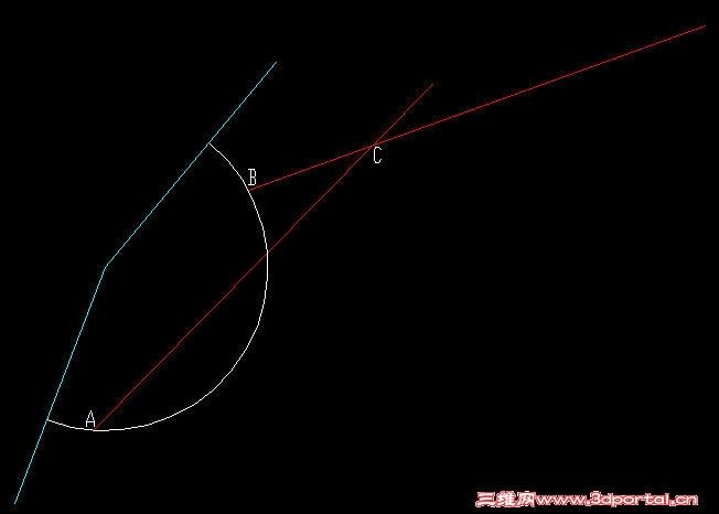

, R1 Q/ V0 w& s, o3 }7 G在做门限位结构时遇到的问题,想知道运动时会不会产生干涉。
) l1 h  n6 E& p0 Y7 ^3 I: \
4 c$ g( U# F0 H# i" \2 G: o条件:红色线段始终过C点,线段的一个端点从圆弧的A点运动到B点。( }( Z; l% L- z2 O) p* U
求线段另一个端点的运动轨迹曲线.8 K9 w% P2 j' J6 e2 ]3 k7 @) k' E3 U' C

将圆弧由A点到B点进行定数等分,再从等分点引过c点的线段,线段的另外一个端点连线就是运动轨迹曲线。
