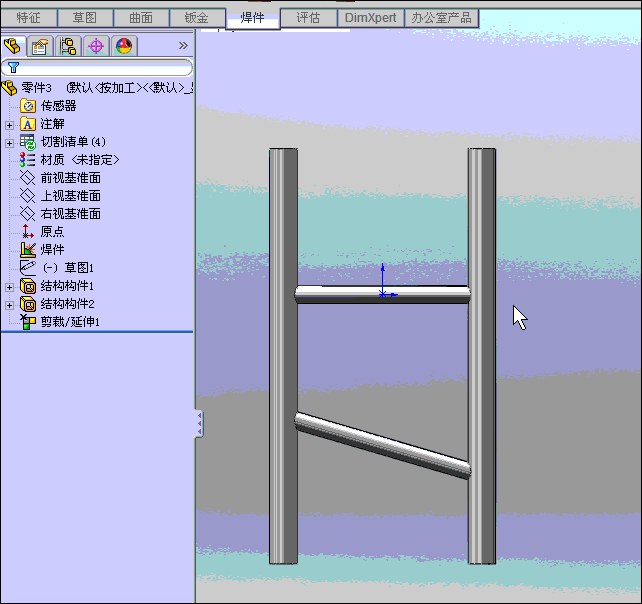

两大管之间的小管如何处理,是直接画,还是用来装配呢呢

发表于 2011-9-22 08:31:29 | 显示全部楼层 来自: 中国上海
可以直接画的   用3D 草图来扫描出来

发表于 2011-10-7 15:48:38 | 显示全部楼层 来自: 中国辽宁丹东
画好草图,用“焊件”中的“构件”添加特征。  p9 I  s5 r0 f# A
下图你参考一下,希望对你有用。
: A& q  I- |& G+ r0 u8 Q% [; G 构件.gif
