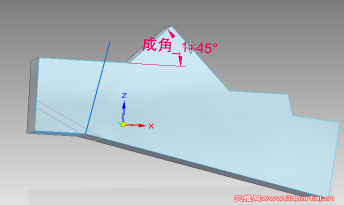

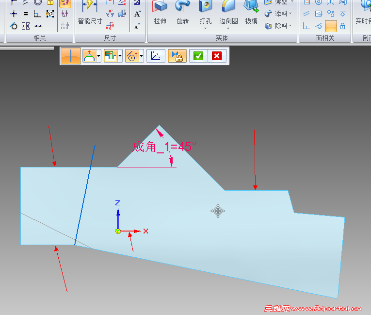

Solid EdgeST4面相关-水平、竖直
4 [% F0 u2 }% O; x$ M, j# p( b' O6 u; ~* w3 ~/ Q# S7 q" c/ j
使用水平/垂直命令使所选平面 (A) 平行于最相似的基本参考平面 (B)。
2 C0 C& s! v) o. f' b+ `0 Q8 l# \6 c! a" W$ Q
还可在相对于参考平面的两个关键点 (A)、(B) 之间应用水平/垂直约束。
+ C! q* ~" a) K. I0 C; ?7 D- v+ o% W1 e; ]; _! \: c" z
在建立水平/垂直关系期间,只有种子面或种子关键点移动 (C)。相关操作期间目标关键点 (B) 不移动。
3 [- w" f0 W$ c( N- O% t默认情况下保持水平/垂直关系。在命令中时可以关闭持久选项。. s$ x$ d3 ?' h# w0 n% e
可以首先选择水平/垂直命令,然后选择备选对齐平面或使用默认的基本对齐平面,最后选择关键点。  `& ~; O6 B8 [5 ]0 D' K
也可以先创建种子选择集,然后选择水平/垂直命令。
3 Z8 A+ |8 H( b$ l( S% I: F7 T" C# s. k' L' y' P. X9 D
