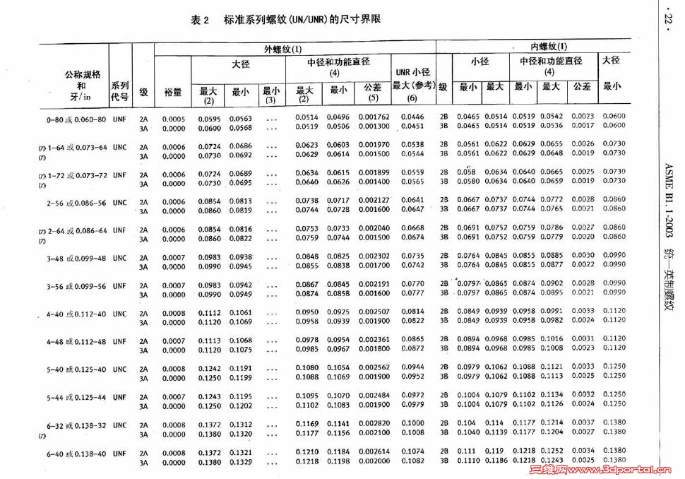

请问各位0.138-40UNF-2B是什么螺纹啊?2 @. W9 Z1 t. V3 x' d& J, f
谢谢!

' E6 @" O5 H/ C0 y) m是美制统一细牙螺纹,公称直径为0.138寸,40扣/寸,UNF表示统一细牙螺纹,2B为内螺纹公差等级。

这是标准的美制统一细牙螺纹。参考ASME B1.1-2003《统一英制螺纹》。
