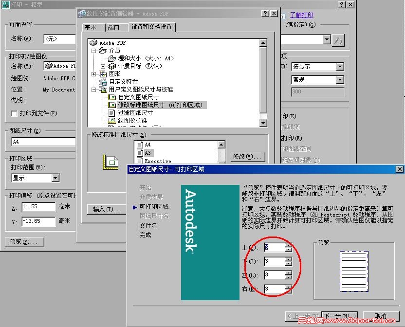

20008/2010版本CAD有自带的"DWG To PDF.pc3",可以将图纸输出成PDF格式,但是为什么图纸边上的空白区域那么大呢
' Y- Z5 x" l+ ~! [$ @) W# Y) S  P6 Z) \+ }1 ^
如果设置图纸边框尺寸(如图),打印结果时图纸内容会偏出图纸导致打印不完整6 @5 T( k/ f! O$ R( l7 S! C' U

2010版本的打印时选图纸尺寸里有full的,就可以了,08版的没有full,可以把打印范围设为图形界限(先设置好图纸的界限,limits命令)
发表于 2019-12-29 17:24:06 | 显示全部楼层 来自: 中国四川雅安
我的做法是,先按标准图纸长、宽分别增加3mm,做成自定义纸张,当然要各类纸张大小的都设定好,并将打印边界设为1mm。如要打印A1的图,纸张大小为844X597。这样找印时选择相匹配的纸张部可打印了。打印时选1:1打印、居中、极限图形。
