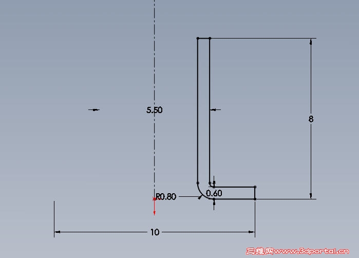

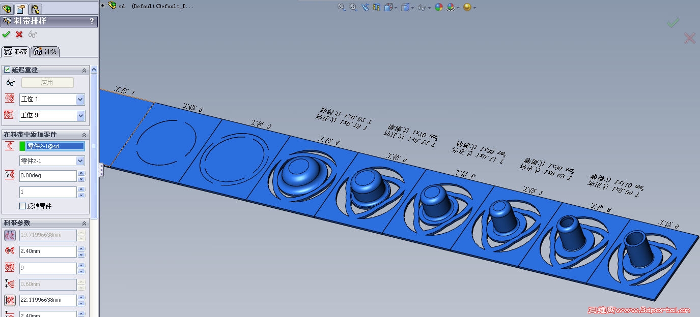

发表于 2011-9-21 17:19:17 | 显示全部楼层 来自: 中国广西柳州
1 @" g  R1 Z  I* z6 z$ g) W% M4 n4 H6 s' P
你画的草图问题,很可能是标注引起的,我重画了个,生成没问题。
4 M0 y6 l+ b+ x! b. P" V  p

 楼主| 发表于 2011-9-23 07:49:57 | 显示全部楼层 来自: 中国浙江温州
! K  K) D8 [# F) H3 P, ], Q3 L1 ~1 Z- [0 F1 t
非常感谢,我这个改变了草图方向才行,不知道是不是软件的原因
