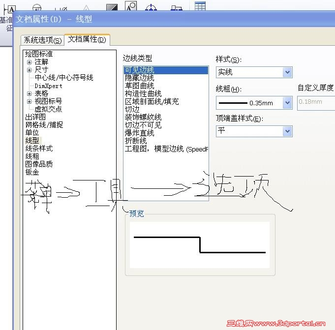

各位,我新装了solidworks2010sp4.0,在使用中发现在打印时,每张工程图都得单独去设定线粗,以前用的2008的时候只需要设置一次就可以了。后来问了我同事,他的2009也存在这个问题,找了半天也没有找到原因,我们平时的出图量很大,希望各位能够指点一下,谢谢。

注意设置好了保存为工程图模板

试过了,管用,但是就是以前的图纸打印时还得单独设置,只有新画的默认正确。谢谢你。
