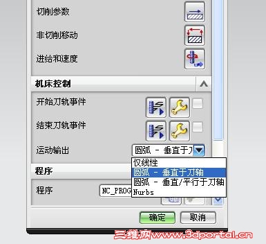

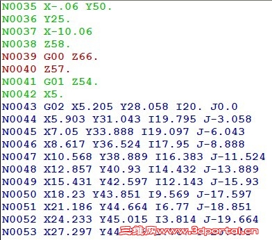

未命名.jpg 如图,在G02的时候走出来的程序是线条,不是一个圆弧,造成走一个圆的程序很长一段。请各位大虾指点指点。本人是菜鸟 不明白的地方还望各位见谅!

发表于 2011-9-20 11:32:44 | 显示全部楼层 来自: 中国山东济南
你的机床不能识别圆弧代码,可以在算轨迹时在机床控制里选择“仅线性”,在后处理程序就可以了。

 楼主| 发表于 2011-9-20 15:54:52 | 显示全部楼层 来自: 中国四川绵阳
2# 大好人 不好意思 这个我是选了的 最主要的是后处理文件不对 我不知道在哪里选择后处理输出 刚开始我后处理出来是圆弧输出的  结果出了点问题就造成了选择的处理出来是个多段线   我的意思是在这个上面哪里修改这圆弧输出 未命名.jpg

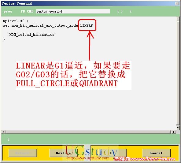

发表于 2011-9-20 23:27:21 | 显示全部楼层 来自: 中国河南济源
这是后处理的问题。按图设置一个新命令,放到程式起始序列%符号的下面。

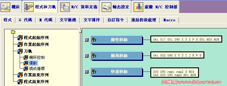

发表于 2011-10-14 19:27:33 | 显示全部楼层 来自: 中国辽宁沈阳
应该是在后处理里面把I J K 的模式改成R 的就好了吧!
