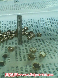

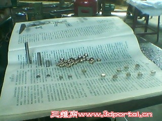

发表于 2011-9-19 20:29:07 | 显示全部楼层 |阅读模式 来自: 中国山东临沂
能够全自动或半自动安装磁石到这个铜件,如下图 IMG0047A.jpg IMG0048A.jpg 装置或机子,有意者回复或回qq;953616285
发表于 2011-11-18 09:25:35 | 显示全部楼层 来自: 中国辽宁大连
我做过类似的东西 基本上算是全自动的了,主要是磁石分离部分的零件材料采用防磁的材料,还有就是材料一定要厚一点  防止磁力穿透,再有一个就是磁石与铜件的压人配合问题了。( s! Q* R. V. _) U- J6 x( G4 Y
1.磁石防止块 材料锡青铜   铜块上面加工深孔  通透  孔径为大磁环的外径H99 Y- b% d! E0 m3 e; [: m/ S/ Z
2.铜块通孔底部 用一个薄板加工槽 来回移动把磁环移动出来 每次只取一个 4 p: Y& V. s' h+ A0 |/ c0 s* c+ p  R
3,冲头取磁环 进行压人。
. P% A. Y+ w+ E不知道有没有说明白 希望能帮到您。
