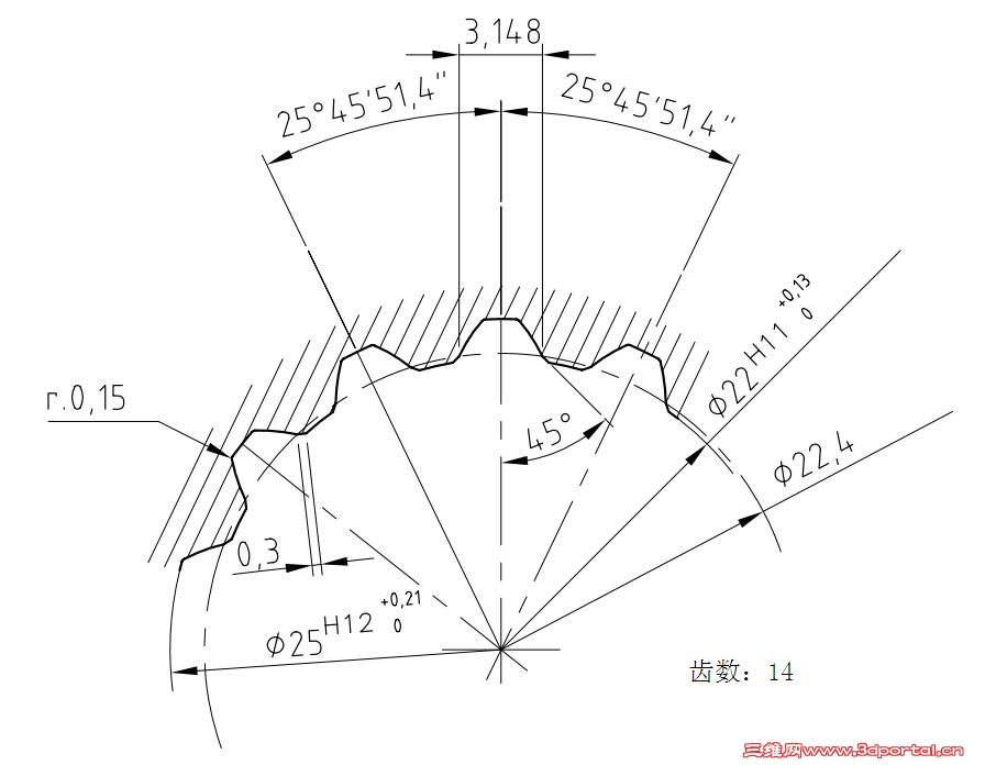

渐开线怎么画?外挂程序也用了,但尺寸不对,有谁能画出?

你用的是那个外挂,燕秀工具箱试过吗% @# X* Y& ?9 g, o1 b9 u
5 c* `7 V! Z5 {# a' x6 k9 U' p
如果不行,可以用SW里的插件去生成再转过里
发表于 2011-9-20 13:20:18 | 显示全部楼层 来自: 中国四川成都
参数齐不,不齐不好画,齐了画一个单边再阵列镜向的可以画出来,试试公式曲线工具吧

实际画齿轮,需要画 齿吗???
发表于 2011-9-20 22:35:20 | 显示全部楼层 来自: 中国山东威海
不需要,只要参数对了就可以了
发表于 2011-9-27 21:35:11 | 显示全部楼层 来自: 中国山东烟台
齿轮从来都是只画简图的啊!
发表于 2011-9-28 09:42:30 | 显示全部楼层 来自: 中国上海
如果不用外挂,可用一段圆弧近似的去表示渐开线,毕竟加工时是以参数为依据,而不是直接使用图形。
