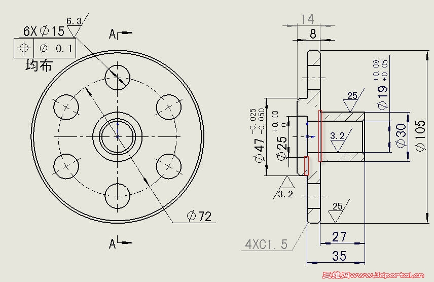

怎么消除solidworks工程图中出现的一些不必要的线条

再要消隐的线上点击右键 选择隐藏即可。

负责任的告诉你你的实体图应该有问题!

确实,应该没有这两根线的,你的这两根线好象是后加的,颜色也有点淡

那线应该是虚线! S' m( Q) Z) J/ v% F) K" X3 o/ M: P
不显示虚线就可以了

尺寸界线才是正解,激活尺寸,向尺寸数字侧拖尺寸界线上的控点,到相应顶点就解决了。

右键点要消隐的线 选择隐藏。 哈哈 试试吧

6楼的是正解,就是尺寸线

你将虚线显示出来了,改变一下显示方式即可2 I0 g) }" j; y# p4 \
& `( O+ `$ P+ r0 A" F9 C2 J% L要是遇到阶梯剖,会有一些台阶线,你选中后,右键,隐藏即可
